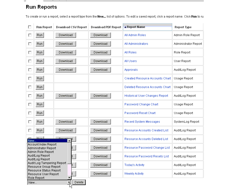

多數與報告相關的活動是在 [執行報告] 頁面中執行,在該頁面中您可以:
若要檢視此頁面,請從功能表列中選取 [Reports]。螢幕上將顯示 [Run Reports] 子標籤頁面。
圖 1. 執行報告頁面選擇
使用下列方法之一開始定義報告:
建立報告
若要建立報告:
Identity Manager 會顯示 [定義報告] 頁面,您可在其中選取並儲存建立報告時要用的選項。

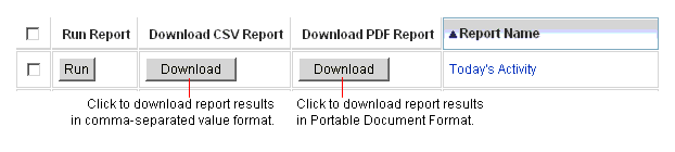

下載報告資料
從 [執行報告] 頁面的下列其中一欄中,按一下 [下載]:

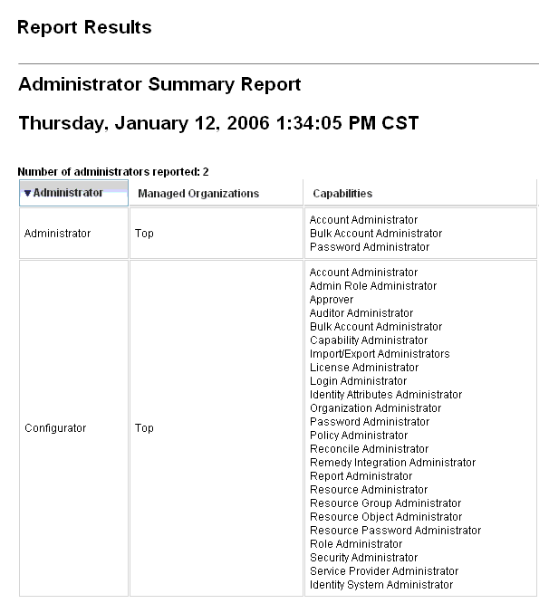

- Administrator — 檢視 Identity Manager 管理員、管理員管理的組織以及指定的權能。定義管理員報告時,您可以依組織選取要包括的管理員。

如下圖所示,管理員報告列示了 Identity Manager 管理員、管理員管理的組織及其指定的權能和管理員角色。
圖 3. 管理員摘要報告

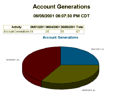

建立與執行使用情況報告,以檢視與 Identity Manager 物件 (如管理員、使用者、角色或資源) 有關之系統事件的圖形或表格摘要。您可以透過圓餅圖、長條圖或表格形式顯示輸出。

使用情況報告圖表
在下圖中,上方的表格顯示報告包含的事件。下方的圖表以圖形化格式來顯示同樣的資訊。當您將滑鼠指標移至圖表上的各個部分時,便會出現該部分所代表的值。
圖 4. 使用情況報告 (產生的使用者帳號)
您可以處理圓餅圖的部份以反白顯示它們。按一下滑鼠右鍵並按住某個資料片,然後將它拖離中心,使它看起來與其他資料片分開。可以對圖表的一或多個部份執行同樣的動作。為了獲得最佳的控制,請在中心附近按一下該資料片;如此可讓您將它拖曳到距離其他資料片更遠的位置。
也可以將圓餅圖旋轉到想要的檢視畫面。按一下並按住接近圖表邊緣之處,然後將滑鼠向左右移動即可旋轉檢視畫面。
