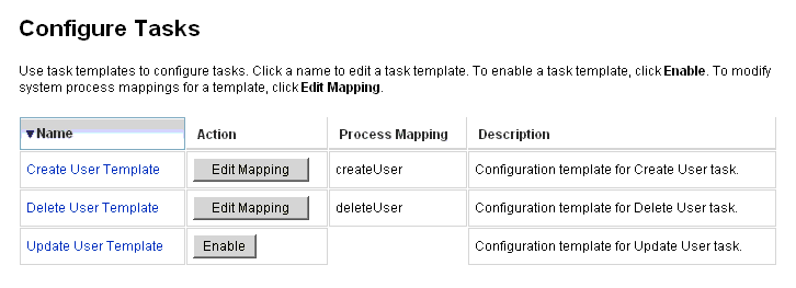

- 從 [Identity Manager Administrator] 介面中,選取 [Tasks],然後選取 [Configure Tasks]。
![[Configure Tasks] 頁面。](images/task_templates7.gif)
圖 1. 配置作業

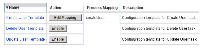

[Configure Tasks] 頁面包含一個表格,其中具有以下欄:
- Name — 提供 [Create User Templates]、[Delete User Templates] 和 [Update User Templates] 的連結。
- Action — 包含以下按鈕之一:
- Enable — 如果您尚未啟用範本,則顯示此按鈕。
- Edit Mapping — 啟用範本之後會顯示此按鈕。
啟用和編輯程序對映的程序是一樣的。
- Process Mapping — 列出每個範本對映的程序類型。
- Description — 提供每個範本的簡短描述。

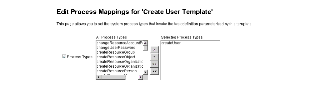

- 按一下 [Enable] 以開啟範本的 [Edit Process Mappings] 頁面。
例如,對於 [Create User Template],會顯示以下頁面:
![[Edit Process Mappings] 頁面。](images/Edit_Process_Mappings15.gif)
圖 2. [Edit Process Mappings] 頁面
附註 預設程序類型 (在此情況下,為 createUser) 會自動顯示在 [Selected Process Types] 清單中。如有必要,您可以從該功能表中選取其他程序類型。

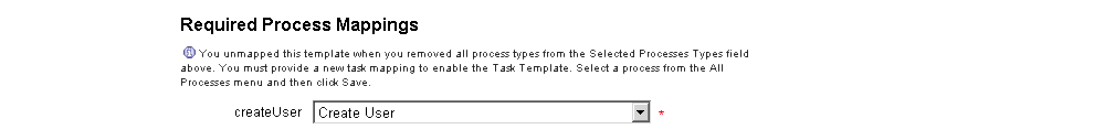

- 如果從 [Selected Process Types] 清單中移除程序類型,但未選取替代的程序類型,則將顯示 [Required Process Mappings] 區段,指示您選取一個新的作業對映。
![[Required Process Mappings] 區段。](images/Required_processes17.gif)
圖 3. [Required Process Mappings] 區段
- 按一下 [Save] 可對映選取的程序類型並返回到 [Configure Tasks] 頁面。
附註 重新顯示 [Configure Tasks] 頁面後,[Edit Mapping] 按鈕將替代 [Enable] 按鈕,而且程序名稱將列在 [Process Mapping] 欄中。
![更新的 [Configure Tasks] 表。](images/Edit_Process_Mappings216.gif)
圖 4. 更新的配置作業表

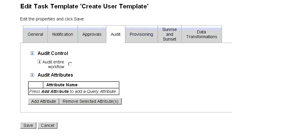

稽核
讓您可以啟用和配置工作流程的稽核。
所有範本

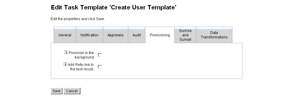

Provisioning
讓您可以在背景執行作業並允許 Identity Manager 在作業失敗後重試該作業。
僅 [Create User Task Template] 和 [Update User Task Template]

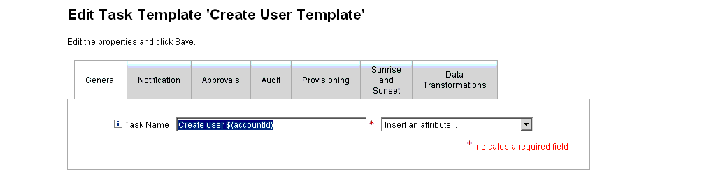

若要變更預設作業名稱,請執行以下步驟:
- 在 [Task Name] 欄位鍵入名稱。
您可以編輯或完全替代預設的作業名稱。
- [Task Name] 功能表會提供目前為與此範本配置的作業相關聯的視圖而定義的屬性清單。從功能表中選取一個屬性 (可選擇)。
Identity Manager 會將該屬性名稱附加到 [Task Name] 欄位中的項目。例如:
Create user $(accountId) $(user.global.email)

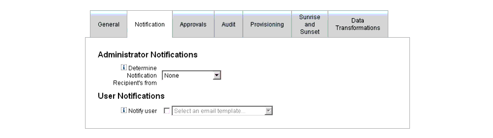

所有作業範本都支援在 Identity Manager 呼叫程序後 (通常在該程序完成後),向管理員和使用者傳送電子郵件通知。您可以使用 [Notification] 標籤來配置這些通知。
附註 Identity Manager 使用電子郵件範本,向管理員、核准人和使用者傳送資訊和動作請求。如需有關 Identity Manager 電子郵件範本的更多資訊,請參閱本指南中標題為「瞭解電子郵箱範本」的小節。
下圖顯示 [Create User Template] 的 [Notification] 頁面。
圖 6. [Notification] 標籤Create User Template
若要指定 Identity Manager 如何確定通知收件者,請遵循以下程序:
- 完成 [Administrator Notifications] 區段。
- 完成 [User Notifications] 區段。
- 完成後,您可以
- 選取其他標籤繼續編輯該範本。
- 按一下 [Save] ,以儲存變更並返回到 [Configure Tasks] 頁面。
- 按一下 [Cancel],以放棄變更並返回到 [Configure Tasks] 頁面。

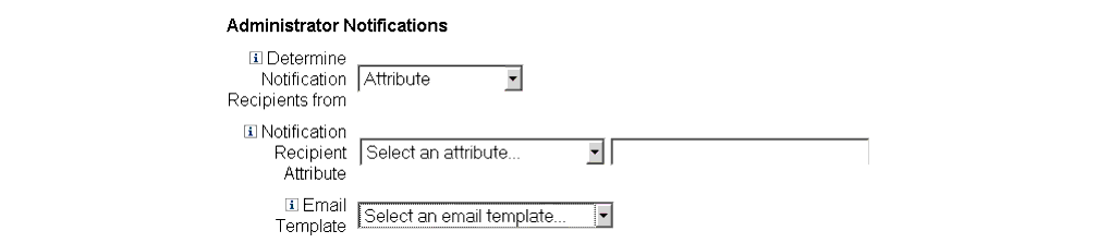

透過屬性指定收件者
若要從指定屬性導出通知收件者帳號 ID,請使用以下步驟:
附註 此屬性必須解析為可表示單一帳號 ID 的字串或解析為帳號 ID 的清單。
- 從 [Determine Notification Recipients from] 功能表中選取 [Attribute],將會顯示以下新選項:
圖 7. 管理員通知:屬性
- Notification Recipient Attribute — 提供用於確定收件者帳號 ID 的屬性清單
(目前為與此範本配置的作業相關聯的視圖而定義)。
- Email Template — 提供電子郵件範本的清單。
- 從 [Notification Recipient Attribute] 功能表中選取屬性。
屬性名稱會顯示在功能表旁邊的文字欄位中。
- 從 [Email Template] 功能表中選取範本,以指定通知電子郵件的格式。

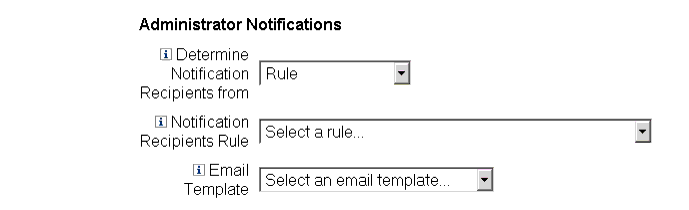

透過規則指定收件者
若要從指定規則導出通知收件者帳號 ID,請使用以下步驟:
附註 評估之後,此規則必須傳回代表單一帳號 ID 的字串或其元素為帳號 ID 的清單。
- 從 [Determine Notification Recipients from] 功能表中選取 [Rule],將會在 [Notification] 表單中顯示以下新選項:
圖 8. 管理員通知:規則
- Notification Recipient Rule — 提供目前為您的系統定義的規則清單,評估之後,它會傳回收件者的帳號 ID。
- 從 [Notification Recipient Rule] 功能表中選取規則。

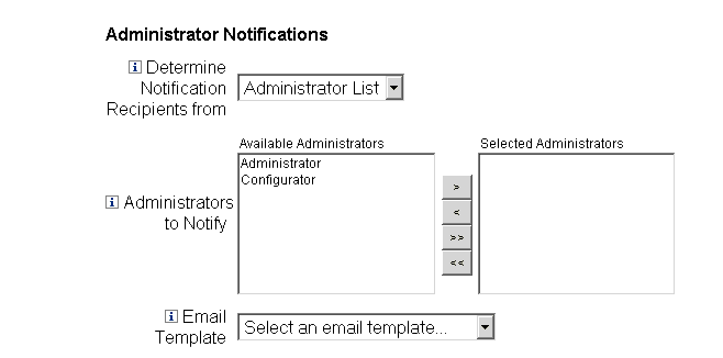

從管理員清單指定收件者
從 [Determine Notification Recipients from] 功能表中選取 [Administrators List],將會在 [Notification] 表單中顯示以下新選項:
圖 10. 管理員通知:管理員清單
- Administrators to Notify — 提供選取工具和可用管理員的清單。
- 在 [Available Administrators] 清單中選取一個或多個管理員,然後使用
按鈕或
按鈕將所選名稱移至 [Selected Administrators] 清單中。
配置使用者通知
指定要通知的使用者時,您還必須指定要用於產生通知電子郵件的電子郵件範本名稱。
若要通知使用者被建立、被更新或被刪除,請啟用 [Notify user] 核取方塊,然後從該功能表中選取電子郵件範本。
圖 11. 指定電子郵件範本

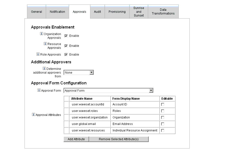

下圖說明了初始 [Approval] 頁面管理使用者介面
圖 12. [Approvals] 標籤Create User Template
若要配置核准,請使用以下步驟:
- 完成 [Approvals Enablement] 區段 (請參閱啟用核准)。
- 完成 [Additional Approvers] 區段 (請參閱指定附加核准人)。

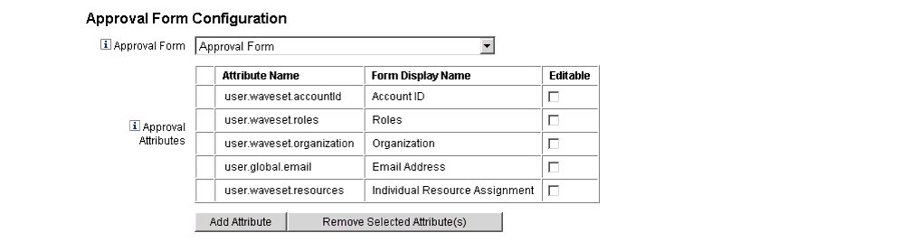

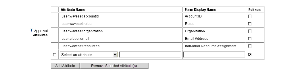

- 完成 [Approval Form Configuration] 區段 (僅 [Create User Template] 和 [Update User Template]) (請參閱配置核准表單)。

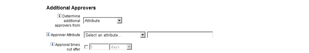

透過屬性
若要透過屬性確定附加核准人,
- 從 [Determine additional approvers from] 功能表選取 [Attribute]。
將顯示以下新選項:
圖 13. 附加核准人:屬性
- Approver Attribute — 提供用於確定核准人帳號 ID 的屬性清單 (目前為與此範本配置的作業相關聯的視圖而定義)。
- Approval times out after — 提供指定核准逾時的方法。
附註 Approval times out after 設定將影響初始核准和提升核准。
- 使用 [Approver Attribute] 功能表來選取屬性。
選取的屬性將顯示在旁邊的文字欄位中。

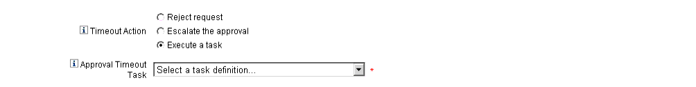

- 決定您是否要在指定的時間期間之後核准逾時請求。
- 如果您要指定逾時時間期間,則請繼續閱讀配置核准逾時,以取得說明。
- 如果您不想指定逾時時間段,則可以繼續執行配置核准表單,或儲存變更並繼續配置其他標籤。

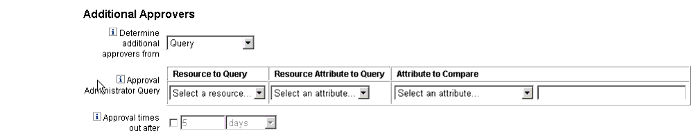

透過查詢
附註 目前僅支援 LDAP 和 Active Directory 資源查詢。
若要透過查詢指定資源導出核准人帳號 ID,請使用以下步驟:
- 從 [Determine additional approvers from] 功能表中選取 [Query],將會顯示以下新選項:
圖 15. 附加核准人:查詢
- Approval Administrator Query — 提供包含以下功能表的表格,可用來建構查詢:
- Resource to Query — 提供目前為系統定義的資源清單。
- Resource Attribute to Query — 提供目前為系統定義的資源屬性清單。
- Attribute to Compare — 提供目前為系統定義的屬性清單。
- 如下所示,建構一個查詢:
- 從 [要查詢的資源] 功能表中選取資源。
- 從 [Resource Attribute to Query] 和 [Attribute to Compare] 功能表中選取屬性。

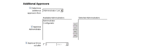

若要從管理員清單中明確選擇附加核准人,
- 從 [Determine additional approvers from] 功能表中選取 [Administrators List],將會顯示以下新選項:
圖 16. 附加核准人:管理員清單
- Approval Form — 提供附加核准人可以用於核准或拒絕核准人請求的使用者表單之清單。
按鈕或

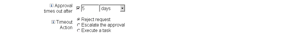

若要配置核准逾時,
- 啟用該核取方塊。
旁邊的文字欄位和功能表變為可使用狀態,並顯示 [Timeout Action] 按鈕,如下圖中所示。
圖 17. [Approval Timeout] 選項
- 使用 [Approval times out after] 文字欄位和功能表可以指定逾時時間期間,如下所示:
- 從功能表中選取 [seconds]、[minutes]、[hours] 或 [days]。
- 在文字欄位中輸入數字,表示您要為逾時指定多少秒、分鐘、小時或天。
- 啟用以下 [Timeout Action] 按鈕之一,以指定核准逾時後應執行的作業:
- Reject Request — 如果請求在指定的逾時時間期間之前沒有被核准,Identity Manager 將自動拒絕該請求。
- Escalate the approval — 如果請求在指定的逾時時間期間之前沒有被核准,Identity Manager 將自動將該請求提升至其他核准人。
啟用此按鈕後,將顯示新的選項,因為您必須指定 Identity Manager 將如何為提升核准確定核准人。繼續閱讀提升核准,以取得說明。
- Execute a task — 如果核准請求在指定的逾時時間期間之前沒有被核准,Identity Manager 將自動執行替代作業。
啟用此按鈕,並顯示 [Approval Timeout Task] 功能表後,您可以指定在核准請求逾時後要執行的作業。繼續閱讀執行作業,以取得說明。

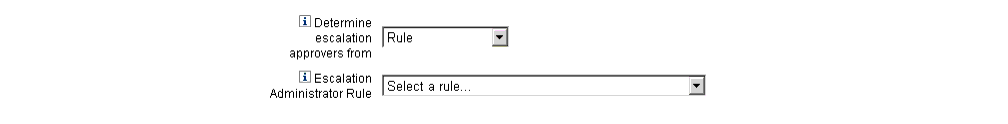

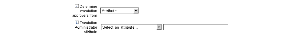

提升核准
啟用 [Timeout Action] [Escalate the approval] 按鈕後,[Determine escalation approvers from] 功能表將如下顯示:
圖 18. [Determine Escalation Approvers From] 功能表
從此功能表中選取以下選項之一來指定如何為提升核准確定核准人。
- Attribute — 從新使用者的視圖中指定的屬性中確定核准人的帳號 ID。
顯示 [Escalation Administrator Attribute] 功能表時,從清單中選取屬性。選取的屬性將顯示在旁邊的文字欄位中。
圖 19. [Escalation Administrator Attribute] 功能表
- Rule — 透過評估指定的規則,確定核准人帳號 ID。
顯示 [Escalation Administrator Rule] 功能表時,從清單中選取規則。
圖 20. [Escalation Administrator Rule] 功能表

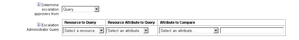

- Query — 透過查詢特定資源,確定核准人帳號 ID。
顯示 [Escalation Administrator Query] 功能表時,如下所示建構查詢:
- 從 [要查詢的資源屬性] 功能表中選取屬性。
- 從 [Attribute to Compare] 功能表中選取屬性。
圖 21. [Escalation Administrator Query] 功能表

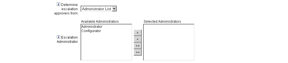

- Administrator List (預設) — 從清單中明確選擇核准人。
顯示 [Escalation Administrator] 選取工具後,如下選取核准人:
圖 22. [Escalation Administrator] 選取工具
- 從 [Available Administrators] 清單中,選取一個或多個管理員名稱。
- 使用
按鈕或
按鈕將這些名稱移到 [Selected Administrators] 清單中。
執行作業
啟用 [Timeout Action] [Execute a task] 按鈕後,[Approval Timeout Task] 功能表將如下顯示:
圖 23. [Approval Timeout Task] 功能表
指定核准請求逾時後要執行的作業。例如,您可以允許請求者向管理員傳送說明請求或傳送報告。
配置核准表單
附註 [Delete User Template] 不包含 [Approval Form Configuration] 區段。您僅可以為 [Create User Template] 和 [Update User Template] 配置此區段。
您可以使用 [Approval Form Configuration] 區段中的功能來選取核准表單,並將屬性增加到核准表單 (或從表單中移除屬性)。
圖 24. 核准表單配置

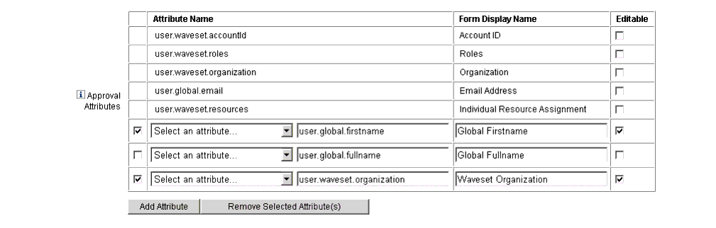

依預設,[Approval Attributes] 表格包含以下標準屬性:
若要為附加核准人配置核准表單:
- 從 [Approval Form] 功能表中選取表單。
核准人將使用此表單來核准或拒絕核准請求。
- 啟用 [Approval Attributes] 表格的 [Editable] 欄中的核取方塊,以使核准人可以編輯屬性值。
例如,如果您啟用 [user.waveset.accountId] 核取方塊,則核准者可以變更使用者的帳號 ID。
附註 如果您修改了核准表單中任何帳號專用的屬性,則在實際佈建使用者時,也會置換所有相同名稱的全域屬性值。
例如,如果在系統中存在資源 R1,其具有 description 模式屬性,而您將 user.accounts[R1].description 屬性做為可編輯的屬性增加到核准表單中,則任何對核准表單中 description 屬性值的變更均會置換僅從資源 R1 的 global.description 取得的值。
- 按一下 [Add Attribute] 或 [Remove Selected Attribute(s)] 按鈕,以指定要在核准表單中顯示的新使用者帳號資料的屬性。
附註 除非修改 XML 檔案,否則不能從核准表單中移除預設屬性。
增加屬性
將屬性增加到核准表單
- 按一下 [Approval Attributes] 表格下的 [Add Attribute] 按鈕。
在 [Approval Attributes] 表格中,[Attribute name] 功能表將變為可使用狀態,如下圖中所示:
![將核准屬性增加到 [Approval Attributes] 表格。](images/Adding_Approval_Attributes31.gif)
圖 25. 增加核准屬性
- 從功能表中選取屬性。
選取的屬性名稱將顯示在旁邊的文字欄位中,且屬性的預設顯示名稱將顯示在 [Form Display Name] 欄中。
例如,如果您選取 user.waveset.organization 屬性,則該表格將包含以下資訊:
- 如有必要,您可以透過在相應的文字欄位中鍵入新名稱,來變更預設屬性名稱或預設表單顯示名稱。
- 若要讓核准人可以變更屬性值,請啟用 [Editable] 核取方塊。
例如,核准人可能要置換資訊,如使用者的電子郵件地址。
- 重複這些步驟以指定附加屬性。
移除屬性
若要從核准表單移除屬性,請使用以下步驟:
- 啟用 [Approval Attributes] 表最左欄中的一個或多個核取方塊。
- 按一下 [Remove Selected Attribute(s)] 按鈕,可以立即移除從 [Approval Attributes] 表中選取的屬性。
例如,如果按一下 [Remove Selected Attribute(s)] 按鈕,則 user.global.firstname 和 user.waveset.organization 將從下表移除。

配置 [Audit] 標籤
所有可配置的作業範本均支援配置工作流程稽核某些作業。尤其,您可以配置 [Audit]
標籤以控制是否稽核工作流程事件,並指定儲存哪些屬性以用於報告。
圖 27. 稽核建立使用者範本

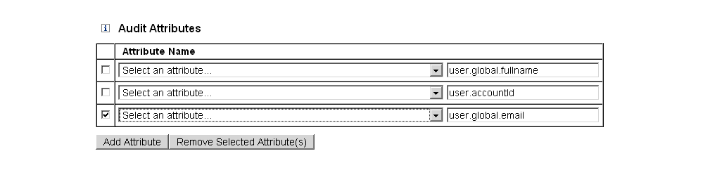

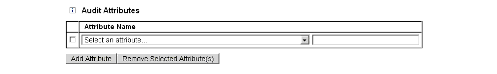

若要從使用者範本的 [Audit] 標籤配置稽核,請:
- 啟用 [Audit entire workflow] 核取方塊以啟動工作流程稽核功能。
- 按一下 [Add Attribute] 按鈕 (在 [Audit Attributes] 區段中),以選取您要記錄的屬性以進行報告。
- [Select an attribute] 功能表顯示在 [Audit Attributes] 表中後,從清單中選取屬性。
屬性名稱將顯示在旁邊的文字欄位中。
圖 28. 增加屬性
若要移除 [稽核屬性] 表格中的屬性:
- 啟用您想移除之屬性旁的核取方塊。
圖 29. 移除 user.global.email 屬性
- 按一下 [移除選取的屬性] 按鈕。

配置 [Provisioning] 標籤
附註 此標籤僅適用於 [Create User Template] 和 [Update User Template]。
您可以使用 [Provisioning] 標籤來配置與佈建相關的以下選項:
圖 30. [Provisioning] 標籤:Create User Template
- Provision in the background — 啟用此核取方塊可以在背景中執行建立、刪除或更新作業,而非同步執行作業。
在背景中佈建可讓您在執行作業時繼續在 Identity Manager 中工作。
- Add Retry link to the task result — 啟用此核取方塊可以在作業執行中產生佈建錯誤時,將 [Retry] 連結增加到使用者介面。[Retry] 連結可讓使用者在第一次嘗試失敗後再次嘗試執行該作業。

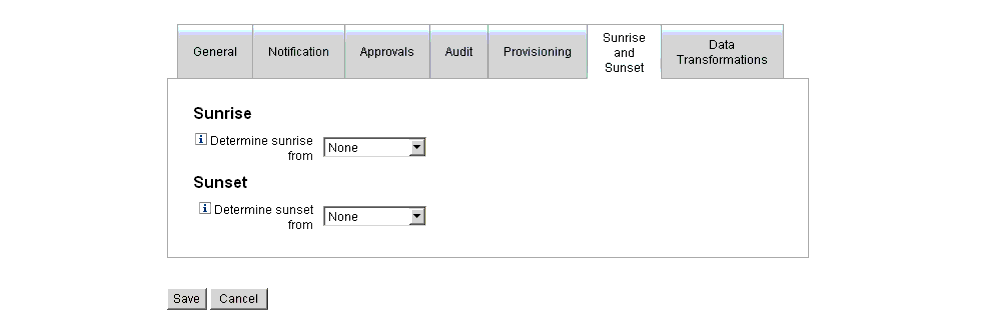

配置 [Sunrise and Sunset] 標籤
附註 此標籤僅對 [Create User Template] 可用。
您可以使用 [Sunrise and Sunset] 標籤,來選取確定以下時間和日期的方法
- 為新使用者進行佈建 (生效)。
- 為新使用者取消佈建 (失效)。
例如,您可以為六個月後合同到期的臨時工指定失效日期。
![配置 [Sunrise and Sunset] 標籤。](images/SunriseSunset_tab12.gif)
圖 31. [Sunrise and Sunset] 標籤:Create User Template
本節的剩餘部分提供了配置 [Sunrise and Sunset] 標籤的說明。資訊組織如下:
配置生效
本節提供確定對於新使用者進行佈建的時間和日期,以及指定將擁有生效工作項目的使用者的說明。
若要配置生效,請:
- 從 [Determine sunrise from] 功能表選取以下選項之一,以指定 Identity Manager 將如何確定佈建的時間和日期。
- Specifying a Time — 將佈建延遲到未來的指定時間。繼續閱讀指定時間,以取得說明。
- Specifying a Date — 將佈建延遲到未來的指定日曆日期。繼續閱讀指定日期,以取得說明。
- Specifying an Attribute — 根據使用者視圖中的屬性,將佈建延遲到指定的日期和時間。屬性必須包含日期/時間字串。指定屬性包含日期/時間字串後,您可以指定資料將遵循的日期格式。
繼續閱讀指定屬性,以取得說明。
- Specifying a Rule — 根據評估後產生日期/時間字串的規則延遲取消佈建。同指定屬性時一樣,您可以指定資料將遵循的日期格式。
繼續閱讀指定規則,以取得說明。
附註 [Determine sunrise from] 功能表預設為 [None] 選項,允許立即進行佈建。
- 從 [Work Item Owner] 功能表選取使用者,以指定擁有生效工作項目的使用者。
附註 生效工作項目在 [Approvals] 標籤中可用。
- 配置完生效後,您可以
- 選取其他標籤繼續編輯 [Create User Template]。

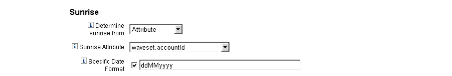

指定屬性
若要根據使用者帳號資料中的屬性值來確定佈建日期和時間,
- 從 [Determine sunrise from] 功能表中選取 [Attribute] ,以下選項將變為可使用狀態:
- [Sunrise Attribute] 功能表 — 提供目前為與此範本配置的作業相關聯的視圖而定義的屬性清單。
- [Specific Date Format] 核取方塊和功能表 — 讓您可以指定屬性值的日期格式字串 (如有必要)。
附註 若您未啟用 [Specific Date Format] 核取方塊,則日期字串必須遵循 FormUtil 方法 convertDateToString 可接受的格式。請參閱產品說明文件,以取得支援的日期格式的完整清單。
- 從 [Sunrise Attribute] 功能表中選取屬性。
- 如有必要,啟用 [Specific Date Format] 核取方塊,並在 [Specific Date Format] 欄位可使用後,輸入日期格式字串。
例如,若要根據 waveset.accountId 屬性值,使用日、月和年格式佈建新使用者,請指定以下屬性:
圖 35. 透過屬性佈建新使用者。

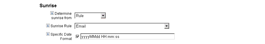

指定規則
若要透過評估指定規則來確定佈建日期和時間,
- 從 [Determine sunrise from] 功能表中選取 [Rule] ,以下選項將變為可使用狀態:
- [Sunrise Rule] 功能表 — 提供目前為系統定義的規則清單。
- [Specific Date Format] 核取方塊和功能表 — 讓您可以指定規則傳回值的日期格式字串 (如有必要)。
- 從 [Sunrise Rule] 功能表中選取規則。
例如,若要根據電子郵箱規則,使用年、月、日、小時、分鐘和秒格式佈建新使用者,請指定以下屬性:
圖 36. 透過規則佈建新使用者。

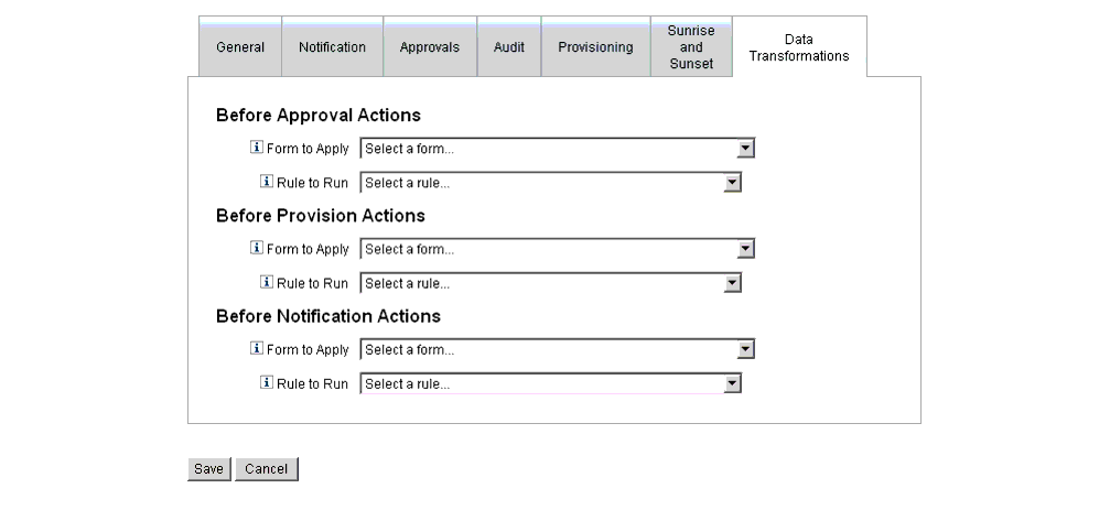

配置 [Data Transformations] 標籤
附註 此標籤僅對 [Create User Template] 和 [Update User Template] 可用。
如果您要在執行工作流程時變更使用者帳號資料,則可以使用 [Data Transformations] 標籤指定在佈建期間 Identity Manager 如何變換資料。
例如,如果您要表單或規則產生遵循公司策略的電子郵件地址,或者您要產生生效或失效日期。
選取 [Data Transformations] 標籤後,將顯示以下頁面:
圖 37. [Data Transformations] 標籤:Create User Template
此頁面包括以下區段:
- Before Approval Actions — 如果您要在將核准請求傳送到指定核准人之前變換使用者帳號資料,則配置此區段的選項。
- Before Provision Actions — 如果您要在佈建動作之前變換使用者帳號資料,則配置此區段的選項。
- Before Notification Actions — 如果您要在將通知傳送到指定收件者之前變換使用者帳號資料,則配置此區段的選項。
您可以在每個區段中配置以下選項:
- [Form to Apply] 功能表 — 提供目前為系統配置的表單清單。使用這些功能表可以指定表單,以用於從使用者帳號變換資料。
- [Rule to Run] 功能表 — 提供目前為系統配置的規則清單。使用這些功能表可以指定規則,以用於從使用者帳號變換資料。
您配置完此標籤後,可以
- 選取其他標籤繼續編輯範本。
