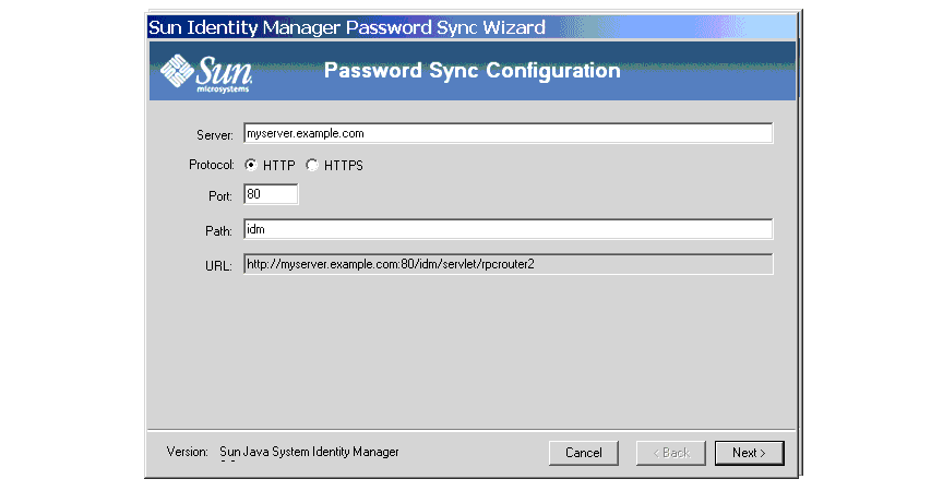

    伺服器配置對話方塊
    圖 1. 伺服器配置對話方塊
    依需要編輯以下欄位。
    • [Server] 必須用安裝 Identity Manager 應用程式伺服器的完全合格的主機名稱或 IP 位址替代。
    • [Protocol] 指示是否與 Identity Manager 進行安全連線。如果選取 HTTP,則預設連接埠為 80。如果選取 HTTPS,則預設連接埠為 443。
    • [Path] 指定應用程式伺服器上 Identity Manager 的路徑。
    • [URL] 透過將其他欄位鏈結在一起產生。不能在 URL 欄位中編輯值。

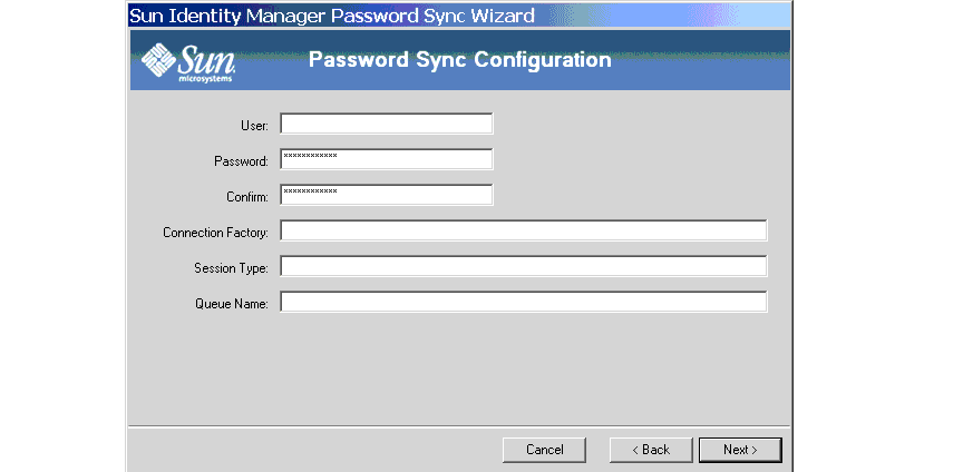

  5. 按一下 [Next] 以顯示 JMS 設定對話方塊。
  6. JMS 設定對話方塊
    圖 3. JMS 設定對話方塊
    依需要編輯以下欄位。
    • [User] 指定在佇列中置入新訊息的 JMS 使用者名稱。
    • [Password] 和 [Confirm] 指定 JMS 使用者的密碼。
    • [Connection Factory] 指定應使用的 JMS 連線工廠的名稱。該工廠必須已存在於 JMS 系統中。
    • 在大多數情況下,應將 [Session Type] 設定為 [LOCAL],這表示將使用本機階段作業作業事件。系統收到每條訊息後,將提交階段作業。其他可能的值包括 [AUTO]、[CLIENT] 和 [DUPS_OK]。
    • [Queue Name] 指定密碼同步化事件的目標。

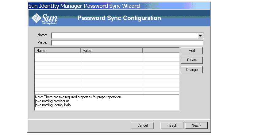

  8. JMS 特性對話方塊
    圖 4. JMS 特性對話方塊
    JMS 特性對話方塊可讓您定義用於建置初始 JNDI 環境的特性集。必須定義以下
    名稱/值對:
    • java.naming.provider.url ─ 必須將該值設定為執行 JNDI 服務之電腦的 URI。
    • java.naming.factory.initial ─ 必須將該值設定為 JNDI 服務提供者的初始環境工廠的類別名稱 (包括套裝軟體)。
    • [Name] 下拉式功能表包含 java.naming 套裝軟體中的類別清單。選取類別或鍵入類型名稱,然後在 [Value] 欄位中輸入其對應的值。

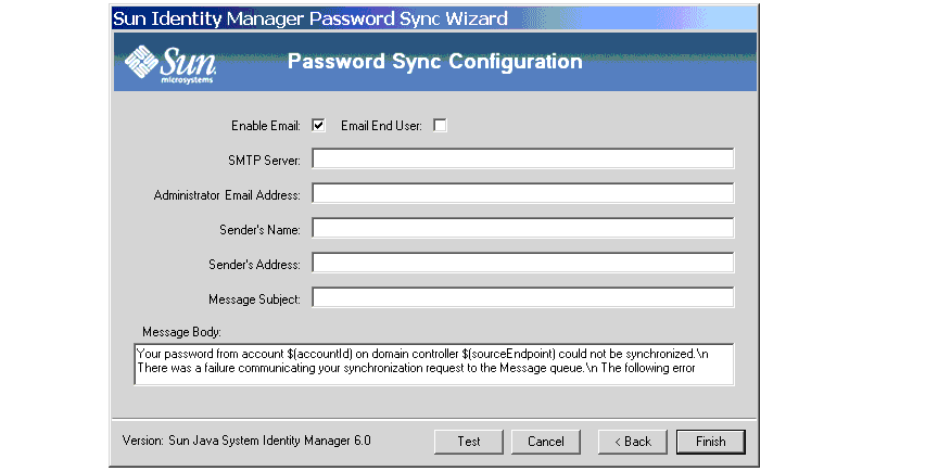

  9. 按一下 [Next] 以顯示電子郵件對話方塊。
  10. 透過電子郵件對話方塊,您可以配置在使用者的密碼變更未成功同步化 (由於通訊錯誤或 Identity Manager 之外的其他錯誤) 時是否傳送電子郵件通知。
    電子郵件對話方塊
    圖 5. 電子郵件對話方塊
    依需要編輯以下欄位。
    • 選取 [Enable Email] 以啟用該功能。如果使用者要接收通知,請選取 [Email End User]。否則,將僅通知管理員。
    • [SMTP Server] 是傳送故障通知時要使用的 SMTP 伺服器的完全合格的名稱或 IP 位址。
    • [Administrator Email Address] 是用於傳送通知的電子郵件位址。
    • [Sender’s Name] 是寄件者的「易記名稱」。
    • [Sender’s Address] 是寄件者的電子郵件位址。
    • [Message Subject] 指定所有通知的主旨行
    • [Message Body] 指定通知的文字。
    • 郵件內文可能包含以下變數:
      • $ (accountId) — 嘗試變更密碼的使用者的帳號 ID。
      • $ (sourceEndpoint) — 安裝密碼提示程式的網域控制器的主機名稱,有助於找到出現故障的電腦。
      • $ (errorMessage) — 說明所發生之錯誤的錯誤訊息。

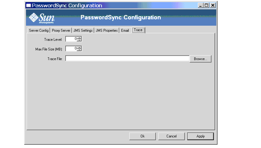

追蹤記錄
首次執行配置工具時,精靈並不包含用於配置追蹤的面板。然而,以後每次啟動該配置工具時都會顯示 [Trace] 標籤。
追蹤對話方塊
圖 6. 追蹤對話方塊
[Trace Level] 欄位指定寫入追蹤記錄時 PasswordSync 將提供的詳細資訊層級。值 0 表示已關閉追蹤,而值 4 表示提供最多詳細資訊。
當追蹤檔案超過 [Max File Size (MB)] 欄位中指定的大小時,PasswordSync 會將檔案移至附加了 .bk 的基準名稱中。例如,如果將追蹤檔案設定為 C:\logs\pwicsvc.log,並將追蹤層級設定為 100 MB,則當追蹤檔案超過 100 MB 時,PasswordSync 會將該檔案重新命名為 C:\logs\pwicsvc.log.bk,並將新資料寫入新的 C:\logs\pwicsvc.log 檔案中。
