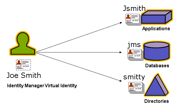

更廣泛意義的企業使用者可以是與您公司有關聯的任何人,包括員工、用戶、夥伴、供應商或採購人員。在 Identity Manager 系統中,使用者是以使用者帳號來代表。
由於使用者與您的企業和其他實體的關係各有不同,因此使用者需要存取的內容 (例如電腦系統、資料庫中儲存的資料或特定的電腦應用程式) 也會有所差異。在 Identity Manager 專用術語中,這些內容即為資源。
因為通常使用者在他們存取的每個資源上都具有一個或多個身份,所以Identity Manager 會建立單一的虛擬身份來對映到不同的資源。這可讓您將使用者當成單一實體的身份來管理。
使用者可以對映至多種資源類型,例如應用程式、資料庫和目錄。
圖 1. Identity Manager 使用者帳號與資源的關係

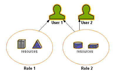

所謂角色是指代表 Identity Manager 使用者類型的 Identity Manager 物件,它允許將資源分組並指定給使用者。一般而言,角色代表使用者職務類別。例如在金融機構中,角色可能相當於銀行行員、貸款員、分支經理、記帳員、會計人員或行政主任等職務類別。
角色定義使用者的基本資源組以及資源屬性。也可以定義與其他角色之間的關係;例如包含或排除其他角色的角色。
擁有相同角色的使用者會存取共同的基礎資源群組。您可以將一個或多個角色指定給每位使用者,或是不指定角色。
使用者 1 和使用者 2 藉由被指定為角色 2 共同存取相同資源。使用者 1 還可藉由被指定為角色 1 而存取額外資源。
圖 2. 使用者帳號,角色,資源關係
如上圖所示,使用者 1 和使用者 2 藉由被指定為角色 2 而共同存取相同資源。而使用者 1 還可藉由被指定為角色 1 而存取額外資源。

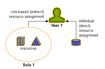

Identity Manager 使用者帳號透過以下途徑獲取資源存取:
使用者 1 透過間接與直接指定獲取資源存取特權。
圖 3. 指定資源
