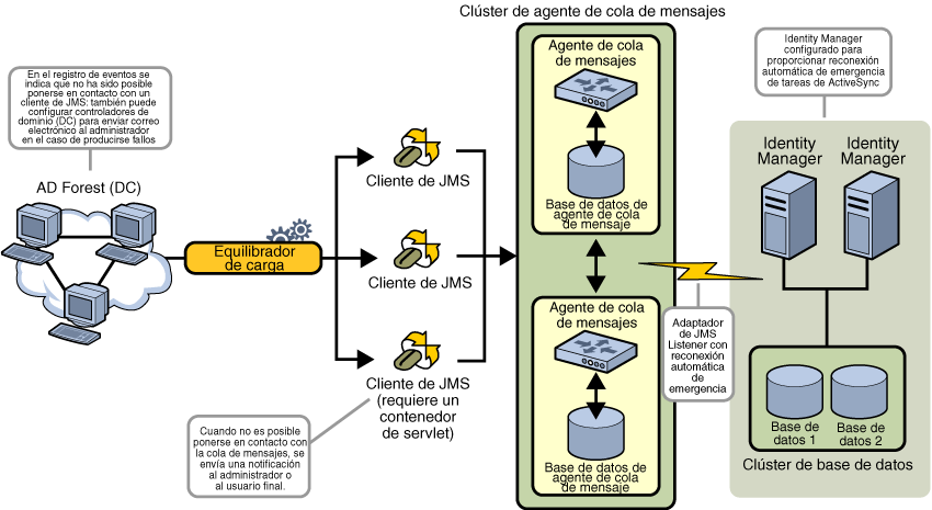

Implantación de la reconexión de emergencia para PasswordSync de Windows
La arquitectura de PasswordSync permite eliminar los puntos de fallos en la implantación de sincronización de contraseñas de Windows para Identity Manager.
Si configura cada controlador Active Directory Domain Controller (ADDC) para conectarse a uno en una serie de clientes de JMS a través de un equilibrador de carga (consulte la siguiente figura), los clientes de JMS podrán enviar mensajes a un clúster de agente de cola de mensajes (Message Queue Broker), lo que garantiza que no se pierda ningún mensaje si falla alguna cola de mensajes.
Nota El clúster de cola de mensajes requerirá probablemente una base de datos para la persistencia de mensajes. (Las instrucciones para configurar un clúster de agente de cola de mensajes se deben proporcionar en la documentación del producto de su distribuidor.)
El servidor de Identity Manager que ejecuta el adaptador de JMS Listener configurado para la reconexión automática de emergencia se pondrá en contacto con el clúster de agente de cola de mensajes. Aunque el adaptador se ejecuta sólo en un Identity Manager cada vez, si falla el servidor de ActiveSync principal, el adaptador comenzará a interrogar con respecto a mensajes relacionados con contraseñas en un servidor de Identity Manager secundario y a propagar cambios de contraseña a recursos de flujo inferior.
Implementación de PasswordSync sin Java Messaging Service

Adaptador de JMS Listener
El adaptador de JMS Listener admite ahora el procesamiento síncrono de mensajes en lugar del procesamiento asíncrono. Como resultado, en el segundo párrafo de la sección de conexiones de las notas de utilización se debe indicar lo siguiente:
El adaptador de JMS Listener funciona en modo síncrono. Establece un consumidor síncrono de mensajes en la cola o en el destino de temas especificado mediante el campo Nombre JNDI de destinos. Durante cada intervalo de interrogación, el adaptador recibe y procesa todos los mensajes disponibles. Opcionalmente, los mensajes se pueden cualificar de forma adicional definiendo una cadena válida de selector de mensajes JMS para el campo Selector de mensaje.
La sección Message Mapping debe contener lo siguiente:
Cuando el adaptador procesa un mensaje cualificado, el mensaje JMS recibido se convierte primero a un mapa de valores nombrados utilizando el mecanismo especificado mediante el campo Asignación de mensaje. Refiérase a este mapa resultante como mapa de valores de mensaje.
El mapa de valores de mensaje se traduce a continuación al mapa de Active Sync utilizando el mapa de esquema de atributos de cuenta. Si el adaptador tiene atributos de cuenta especificados, realizará una búsqueda en el mapa de valores de mensaje para encontrar nombres clave que aparezcan también como atributo de usuario de recursos en el mapa de esquema. Si existen, el valor se copiará al mapa de Active Sync, pero el nombre de entrada de dicho mapa se traducirá al nombre especificado en la columna de atributos de usuarios del sistema Identity del mapa de esquema.
Si el mapa de valores de mensaje contiene una entrada que no se pueda traducir utilizando el mapa de esquema de atributos de cuenta, la entrada del mapa de valores de mensaje se copiará sin modificarse al mapa de Active Sync.
