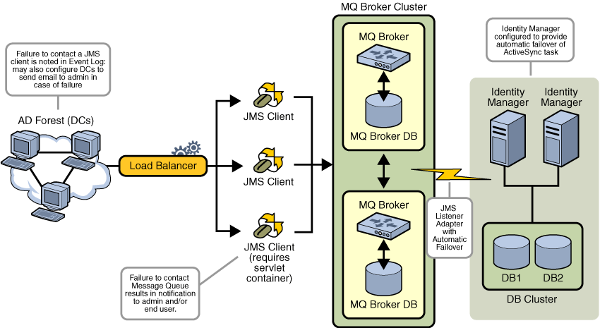

Windows PasswordSync의 페일오버 배포
PasswordSync의 아키텍처는 Identity Manager에 대한 Windows 비밀번호 동기화 배포 시 단일 실패 지점을 제거하기 위해 제공됩니다.
각 ADC(Active Directory Domain Controller)가 로드 밸런서(아래 그림 참조)를 통해 일련의 JMS 클라이언트 중 하나에 연결되도록 구성한 경우 JMS 클라이언트에서 메시지 대기열 브로커 클러스터로 메시지를 전송할 수 있습니다. 이렇게 하면 메시지 대기열이 실패한 경우에도 메시지가 손실되지 않습니다.
주 메시지 대기열 클러스터에는 메시지 지속성을 위해 데이터베이스가 필요할 수 있습니다. 메시지 대기열 브로커 클러스터 구성 방법은 공급업체의 제품 설명서에 제공됩니다.
자동 페일오버용으로 구성된 JMS Listener 어댑터를 실행 중인 Identity Manager 서버가 메시지 대기열 브로커 클러스터에 연결합니다. 어댑터는 한 번에 한 Identity Manager에서만 실행되지만 주 ActiveSync 서버가 실패하면 보조 Identity Manager 서버에서 비밀번호 관련 메시지에 대한 폴링을 시작하고 비밀번호 변경 내용을 다운스트림 자원으로 전파합니다.

JMS Listener 어댑터
JMS Listener 어댑터는 이제 비동기식 처리가 아닌 동기식 메시지 처리를 지원합니다. 따라서 사용법 참고 사항의 연결 절에 있는 두 번째 문단의 내용은 다음과 같아야 합니다.
JMS Listener 어댑터는 동기 모드로 작동합니다. 대상의 JNDI 이름 필드에서 지정한 대기열 또는 항목 대상에서 동기식 메시지 사용자를 설정합니다. 각 폴링 간격 동안 어댑터는 모든 사용 가능한 메시지를 수신하고 처리합니다. 메시지 선택기 필드에 대해 유효한 JMS 메시지 선택기 문자열을 정의하여 메시지를 선택적으로 추가 정규화할 수 있습니다.
메시지 매핑 절에는 다음 내용이 포함되어야 합니다.
어댑터가 정규화된 메시지를 처리하면 수신된 JMS 메시지가 먼저 메시지 매핑 필드에서 지정한 메커니즘을 사용하여 이름이 지정된 값의 맵으로 변환됩니다. 메시지 값 맵으로 이 결과 맵을 참조하십시오.
그러면 메시지 값 맵이 계정 속성 스키마 맵을 사용하여 Active Sync 맵으로 변환됩니다. 어댑터에 지정된 계정 속성이 있으면 해당 어댑터가 스키마 맵에 자원 사용자 속성으로도 표시되는 키 이름으로 메시지 값 맵을 검색합니다. 해당 값이 있으면 이 값이 Active Sync 맵으로 복사되지만 Active Sync 맵의 항목 이름이 스키마 맵의 Identity System 사용자 속성 열에 지정된 이름으로 변환됩니다.
메시지 값 맵에 계정 속성 스키마 맵을 사용하여 변환할 수 없는 항목이 있는 경우 메시지 값 맵의 항목이 변경되지 않은 상태로 Active Sync 맵에 복사됩니다.
