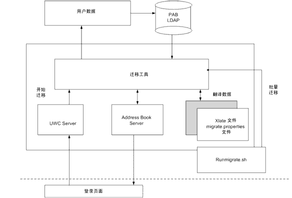

迁移工具将用户的 Messenger Express 通讯录数据迁移到 Addressbook Server(Communications Express 的一个组件)。
图 7-1 数据迁移过程概述
数据迁移过程的图表表示。
将位于 Messenger Express 的 LDAP PAB 树中的数据迁移到 Addressbook Server 的 LDAP PAB 树。下面的示例以图解方式说明了迁移过程。

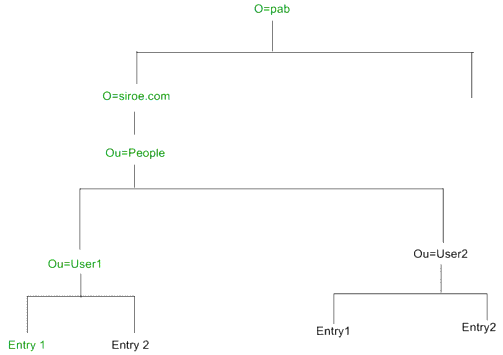

域 siroe.com 中的 User1 在 PAB 中有一个需要迁移的条目(如 Entry1),该条目位于 PAB 树中的 ou=User1 之下,如图 7-2 中显示的绿色部分。
图 7-2 Entry1 在 PAB 树中的位置
Entry1 在 PAB 树中的位置

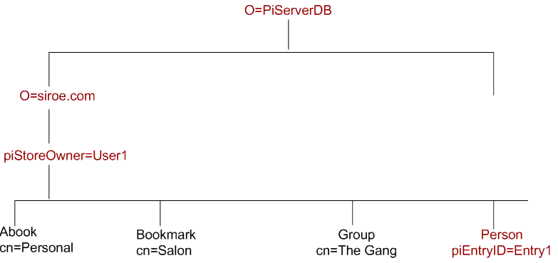

在迁移后,新创建的 Addressbook Server 条目会添加到 Addressbook Server 树的 o=siroe.com 下,如图 7-3 中显示的红色部分 piEntryID=Entry 1。
图 7-3 Entry 1 在 Addressbook Server 树中的位置
Entry 1 在 Addressbook Server 树中的位置。

迁移部署方案
可以通过两种方式进行数据迁移:
动态迁移
当现有 Messenger Express 用户登录到 Communication Express 时,将会发生动态迁移。在迁移完成后,用户会收到一封电子邮件。
在动态迁移过程中:
批量迁移
在批量迁移过程中,迁移是在服务器级别进行的,而不需要最终用户的交互。管理员执行 runMigrate.sh 批处理脚本来迁移给定域中的邮件用户 PAB 数据。对于多个域中的邮件用户,管理员必须为每个域调用 runMigrate.sh 脚本,以将用户 PAB 数据从给定 inetDomainBaseDN 迁移到 Address Book Server。
