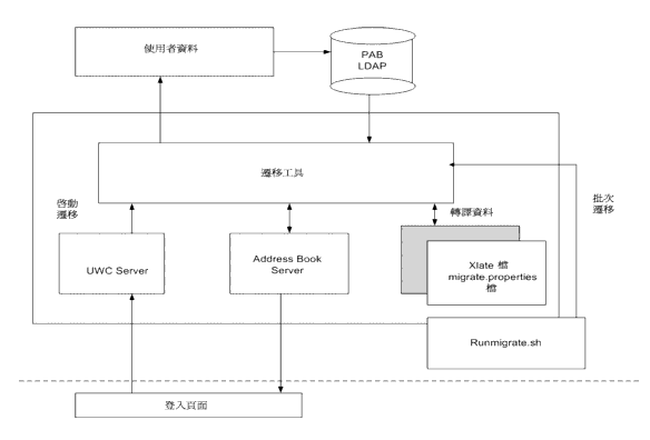

遷移工具將使用者的 Messenger Express 通訊錄資料遷移到 Addressbook Server (Communications Express 的一個元件)。
圖 7-1 資料遷移程序簡介
資料遷移程序的圖形表示法。

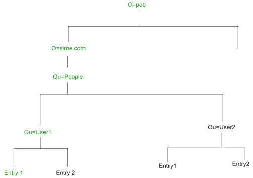

位於 Messenger Express 的 LDAP PAB 樹的資料遷移到 Addressbook Server 的 LDAP PAB 樹。下面的範例說明遷移程序。
當 siroe.com 網域中的 User1 在 PAB 中有一個需要遷移的項目 (例如 Entry1) 時,該項目位於 PAB 樹的 ou=User1 之下,如圖 7-2 中綠色所示。
圖 7-2 Entry1 在 PAB 樹中的位置
Entry1 在 PAB 樹中的位置

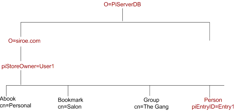

遷移之後,新建立的 Addressbook Server 項目 piEntryID=Entry 1 會新增到 Addressbook Server 樹的 o=siroe.com 之下,如圖 7-3 中顯示的紅色部分。
圖 7-3 Entry 1 在 Addressbook Server 樹中的位置
Entry 1 在 Address Book Server 樹中的位置。
