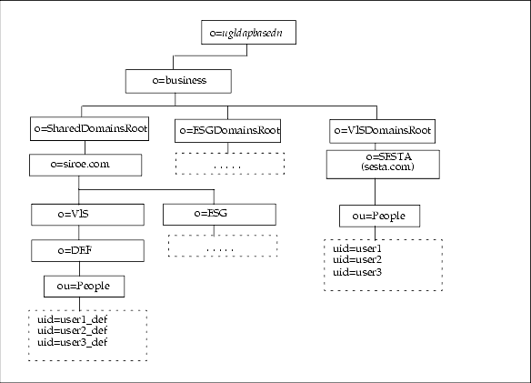

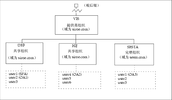

图 A-1 显示了三层组织结构样例的逻辑视图。
图 A-1
使用服务提供商管理员的目录:逻辑视图
图 A-1 中的示例显示了一个提供商组织。但是,一个目录可以包含多个提供商组织。
在此示例中,管理任务的委托情况如下:
有关提供商和从属组织的定义,请参见由服务提供商管理员管理的组织。

在图 A-1 所示的示例中,VIS 提供商组织的 SPA 可以
例如,在图 A-1 所示的样例组织中,SPA 可以将 OA 角色分配给 SESTA 组织中的 user2。然后,user2 便可以管理 SESTA 组织中的用户。

在图 A-1 所示的示例中,假设您需要为名为 VIS 的提供商组织创建 SPA。您可以将 SPA 角色分配给组织 DEF 中的 user1。
SPA 必须在从属组织中,因为提供商组织节点不包含任何用户。
因此,必须在提供商组织下至少创建一个组织后,SPA 才能管理提供商组织。应指定此组织包含分配了 SPA 角色的用户。有关详细信息,请参见本附录后面的创建提供商组织和服务提供商管理员。

在图 A-1 所示的示例中,user2 属于 sesta.com 域,并具有邮件地址 user2@sesta.com。
在图 A-1 所示的示例中,完整组织 SESTA 具有域名 sesta.com。
共享组织
共享组织具有以下特征:
在图 A-1 所示的示例中,user5 属于 siroe.com 域,并具有邮件地址 user5@siroe.com。
在图 A-1 所示的示例中,共享组织 DEF 使用域名 siroe.com。
在图 A-1 所示的示例中,DEF 与 HIJ 组织均属于 siroe.com 域。

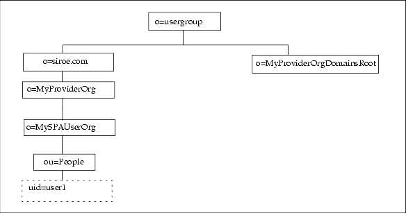

图 A-2 显示了安装模板时所创建的条目的示例。它是组织的目录信息树 (Directory Information Tree, DIT) 视图。
图 A-2 只是一个示例。您的组织名称、SPA 用户名和 DIT 结构应特定于您自己的安装。
图 A-2
自定义服务提供商模板:目录信息树视图
安装的自定义服务提供商模板样例中的节点
图 A-2 所示的示例中的节点如下:

图 A-1 显示了示例 ldif 文件提供的组织结构的逻辑视图。(图 A-1 添加的共享组织 HIJ 在该文件中不存在。)
样例 ldif 文件在根后缀节点下包含以下组织:
ldif 文件为这些组织定义了以下管理员角色:
逻辑分层结构和目录信息树
在三层目录结构中,目录信息树 (DIT) 与图 A-1 所示的逻辑视图看上去并非完全一样。组织在 DIT 中实现的分层结构稍有不同。
例如,在 DIT 中,完整域必须直接位于根后缀的下方。因此,应该在根后缀下添加域节点,以存储共享域(供共享组织使用)和完整组织(具有自身的域)的 LDAP 信息。
样例组织数据:目录信息树视图
图 A-3 显示了样例组织数据的目录信息树 (DIT) 视图。
与图 A-1 所示的逻辑视图一样,图 A-3 所示的示例包含以下组织:
样例目录信息树中的节点
样例组织文件 (da.sample.data.ldif) 中的节点如下:
样例目录信息树中的用户 DN
图 A-3 所示的样例组织文件中的某些用户 DN 如下:
