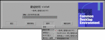

如果要使用指令行登入選項來退出 Solaris CDE 登入螢幕:
    從 Solaris CDE 登入螢幕上的選項功能表來選擇指令行登入。在螢幕清除之後,請按 Return 以顯示登入提示符號。
    Graphic
註解 -
桌上管理系統登入常駐程式將會在您完成指令行登入之後,自動啟動桌上管理系統登入螢幕。
如果要啟動單一終端機模擬視窗:
    從 Solaris CDE 登入螢幕上選項功能表的階段作業子功能表來選擇單視窗階段作業。
    Graphic
如果您想要讓 Xserver 繼續執行,請從階段作業子功能表選擇單視窗階段作業。此將會啟動單一 xterm 視窗。單視窗階段作業選項永遠可供使用,即使是當指令行登入選項不供使用時。

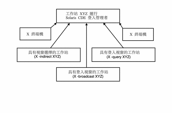

網路的桌上管理系統
Solaris CDE 登入管理者為網路察覺。按內定值,登入螢幕會由 Solaris CDE 選擇程式來回應查詢。
如果要顯示遠程主機的列表:
    從 Solaris CDE 登入螢幕上的遠程登入功能表來選擇從列表選擇主機。
如果要獨立執行登入螢幕的選擇程式,另外的替代方式為參照區段 "使用工作站作為 XTerminals"。以下螢幕顯示典型可供使用的伺服器的選擇程式列表。
Graphic
您可以從列表選擇閒置伺服器,以經由選擇程式使用其來源來登入 Solaris CDE。
任何執行 Solaris CDE 登入管理者的網路工作站都可以支援區域桌上管理系統使用者與多重遠程使用者,包括使用工作站作為 Solaris CDE 桌上管理系統伺服器的 Xterminal 使用者。(請參閱 圖 6-1。)
圖 6-1 網路的桌上管理系統
Graphic
註解 -
圖 6-1 可包括混合式硬體環境。

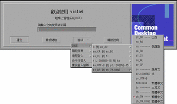

登入區域環境與字型路徑
當您登入至 Solaris CDE 時,您選擇喜好的語言。以下的 Solaris CDE 登入螢幕顯示選項功能表上的語言選擇。
Graphic
在工作站上,字型路徑自動設定為包括與喜好語言以及系統的基本 "C" 區域環境有關的字型(與別名)。對於 Xterminals 而言,這些字型是由 X11 字型伺服器自動供應的。
