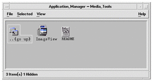

圖 5-2 包含可啟動應用程式的圖像之應用程式群組
Graphic

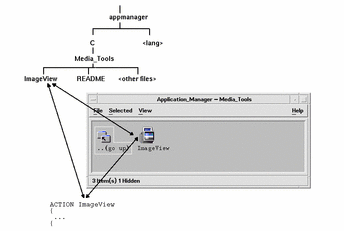

應用程式群組應包含啟動應用程式的圖像。如果群組供應一組應用程式,每個應用程式應該都有一個圖像。既然它們代表隱藏的動作,這些圖像就稱為 應用程式圖像 或 動作圖像。
動作圖像是藉由建立具有與其將會執行的動作相同名稱的可執行檔案所建立的:
app_root/dt/appconfig/appmanager/appgroup_name/action_name
此檔案稱為 動作檔案,因為它的目的是建立隱藏動作的視覺表示方式。
例如,如果您已建立執行 BestTextEditor 應用程式的名為 BestTextEditor 的動作,您就會執行名為 BestTextEditor 的可執行的檔案。在檔案管理者與應用程式管理者中,動作檔案將會使用動作定義中所指定的圖像影像。
圖 5-10 舉例說明動作定義、動作檔案與應用程式管理者視窗實際登錄之間的關係。
圖 5-10 應用程式圖像是應用程式群組中的一個檔案
