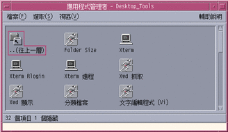

連按兩下 Desktop_Tools 應用程式群組中的重新載入動作。

開啟「應用程式管理者」並連按兩下 Desktop_Tools 應用程式群組中的「重新載入動作」。
為了使新的或編輯的動作定義生效,桌上管理系統必須重新讀取資料庫。
開啟 Desktop_Tools 應用程式群組並連按兩下「重新載入動作」。
或,執行指令:
dtaction ReloadActions
ReloadActions 是其圖像標為 ``重新載入動作'' 的動作的名稱。
