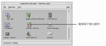

  1. 在 Desktop_Apps 應用程式群組中連按兩下建立動作。
    圖 11-1 在應用程式管理者中建立動作圖像
