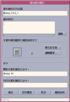

  5. 按一下「使用此動作的資料類型列表方框旁邊的「增加」,以顯示「增加資料類型」對話框。
    圖 11-4 建立「動作的增加資料類型」對話框
    Graphic
  6. 選擇性的:如果您不想使用內定資料類型名稱,將資料類型的新名稱鍵入資料類型種類的名稱文字欄位中。
    名稱不得包含空格。應用程式使用者是看不到資料類型名稱的;它是用於動作/資料類型資料庫以識別資料類型定義。

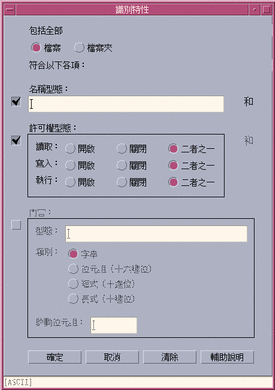

  7. 按一下「識別特性」方框旁邊的「編輯」按鈕,以顯示「識別特性」對話框。
    圖 11-5 建立動作的識別特性對話框
    Graphic
    資料類型的特性是用於分辨此資料類型與其它資料類型的條件。您可以選擇下列條件中的一項或以上:
    檔案或檔案夾-資料類型只應用於檔案或檔案夾
    名稱型樣-以檔案名稱為基礎的資料類型
    許可權型樣-讀取、寫入、執行許可權
    內容-檔案指定部分的內容
  8. 選擇資料類型是代表檔案或檔案夾。
    圖 11-6 指定資料類型的檔案或目錄特性。
    Graphic
  9. 如果資料類型取決於名稱,請選擇名稱型樣核對方框並填入文字欄位。
    圖 11-7 指定資料類型的檔案名稱特性
    Graphic
    您可以使用 * 與 ? 作為通用字元:
    *-符合字元的任何順序
    ?-符合任何單一字元
  10. 如果資料類型取決於許可權,選擇許可權型樣核取方框並選擇資料類型的許可權。
    圖 11-8 指定資料類型的許可權特性
    Graphic
    開-檔案必須有指定的許可權
    關-檔案必須缺乏指定的許可權
    兩者任一-指定的許可權沒有關係
  11. 如果資料類型取決於內容,請選擇內容核對方框並供應要求的資訊-搜尋的型樣與內容類型。您可以選擇性地供應應開始搜尋的位元組位置。
    圖 11-9 指定資料類型的內容特性
    Graphic
    註解 -
    使用以內容為基礎的資料類型可能會影響到系統的效能。
  12. 按一下「確定」以關閉「識別特性對話框」。
    特性將會以此編碼顯示在識別特性欄位中:
    d-目錄
    r-檔案有讀取許可權
    w-檔案有寫入許可權
    x-檔案有執行許可權
    !-邏輯運算子否
    &-邏輯運算子及
  13. 將資料檔案的輔助說明文字鍵入輔助說明文字的文字欄位中。
  14. 使用資料類型圖像控制來指定資料檔案的圖像。剛開始時,會顯示內定圖像。
    • 如果要建立新圖像,請按一下編輯圖像以執行圖像編輯器。
  15. 驗證「開啟此資料類型的指令」文字欄位中的指令。這是使用者連按兩下資料檔案時會執行的指令。
  16. 選擇性的:如果應用程式供應從指令行列印資料檔案的列印指令,請將指令鍵入「列印此資料類型的指令」文字欄位中,使用檔案引數的語法 $n。
  17. 執行下列之一以儲存資料類型定義:
    • 按一下「確定」以儲存資料類型並關閉「增加資料類型」對話框。
    • 按一下「應用」以儲存資料類型,而不需關閉「增加資料類型」對話框。這樣做可以讓您立刻進行定義動作的其它資料類型。
