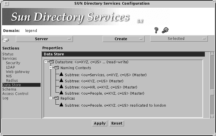

    管理コンソールメインウィンドウの「データ格納 (Data Store)」セクションで、このデータ格納のフォルダアイコンをクリックして、作成した複製が「複製 (Replicas)」フォルダの下に表示されているか確認します。
    たとえば図 9-2 は、boston サーバーの名前付きコンテキストと london スレーブサーバー用に定義した複製を示しています。
    図 9-2 「データ格納 (Data Store)」セクション
    Graphic
