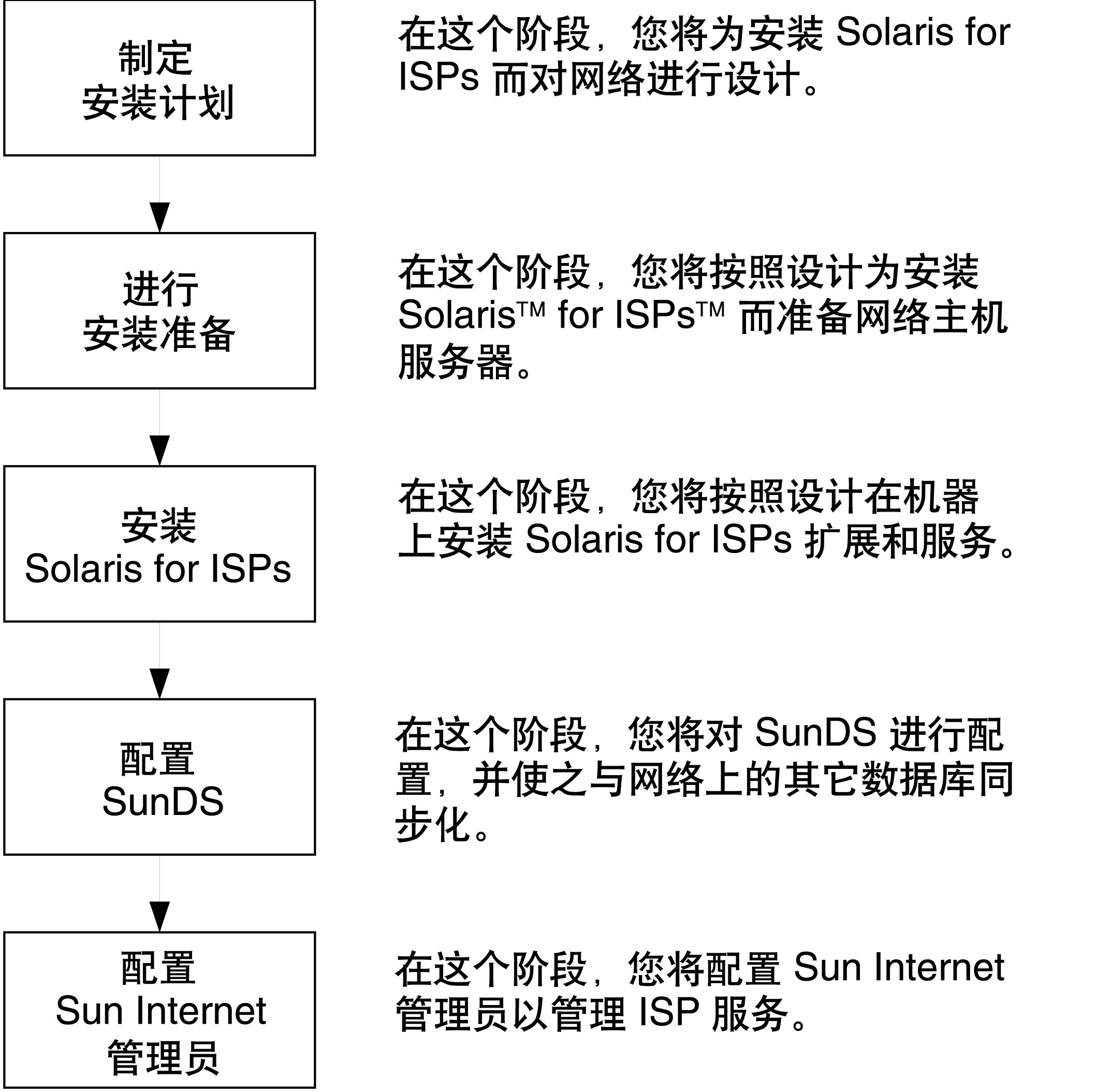

欢迎使用 SolarisTM for ISPsTM。本章讨论的步骤将会帮助您从图形用户界面安装 Solaris for ISPs 平台扩展和服务。图形 1-1 中给出了安装过程的概览。
图形 1-1 安装过程概览
Graphic
注意:
您必须进行 图形 1-1 中所示的步骤。有关这些步骤的详细说明,请见 Solaris for ISPs 管理指南 的第 2 章。
