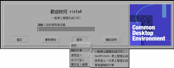

  1. 在您的工作站顯示登入螢幕。
    圖 1-1 登入螢幕
    Graphic
  2. 從選項功能表選擇階段作業。
  3. 選擇一般桌上管理系統環境(CDE)。
    CDE標誌顯示在登入螢幕。
  4. 鍵入使用者名稱,然後按一下「確定」。

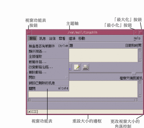

應用程式視窗有共用控制、主題區和抓取控點。有些可從以下圖形找到。
圖 1-5 CDE視窗控制
Graphic
最小化把視窗變成圖像,而 最大化會把視窗放大成可能的最大尺寸,也就是整個螢幕。
關閉這個動詞在CDE和OpenWindows裡有不同的含義:當您關閉CDE視窗時,應用程式會被清除掉; 而當您關閉OpenWindows視窗時,應用程式會以圖像的方式顯示並且繼續執行。
