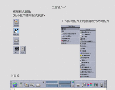

像CDE和OpenWindows等圖形環境的桌上管理系統,使用視窗及其他物件來表示使用者可用的應用程式、檔案與服務。當您登入CDE時,會顯示CDE 桌上管理系統。
圖 1-2 CDE 桌上管理系統
Graphic
CDE 桌上管理系統
CDE桌上管理系統是由在選取工作區 上的前方面板的工作區或螢幕背景所組成。前方面板會顯示有關工作站的資訊,讓您執行一些應用程式、登出以及工作區之間的轉換。執行中的應用程式以工作區上的視窗和圖像來表示。至於在OpenWindows中,也有一個工作區功能表。

工作區功能表
當您用滑鼠按鈕3按一下工作區上未使用的區域,即顯示工作區功能表。它包含前方面板上的項目及應用程式管理者。大部分的應用程式是在應用程式功能表上。 (請參考 圖 1-2)。
