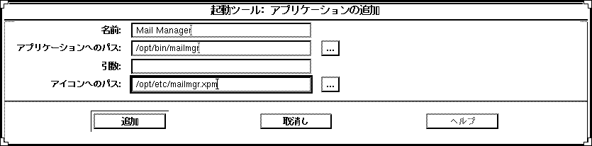

Mail Manager という名前のアプリケーションをプライベート登録する例を示します。
図 4-2 起動ツール :「アプリケーションの追加」ウィンドウ
