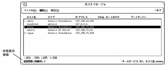

状態表示領域 (ホストマネージャ)
「メインウィンドウ」で、メインウィンドウにはメニューバーと表示領域の 2 つの領域があることを説明しました。これらに加えて、ホストマネージャのメインウィンドウの下方には、図 5-7 に示すような「状態表示領域」があります。
状態表示領域の左隅には、追加、削除、変更、変換などの処理を待機しているシステムの数など、まだ実行されていない変更処理に関する情報が表示されます。右隅には、現在ホストマネージャで変更しているネームサービスが表示されます。
「総変更数 (待機中):」に表示される数は、「ファイル」メニューから「変更を保存」を選択すると、追加、削除、変更、変換などの処理が実行されるシステム数を示します。「ファイル」メニューから「変更を保存」を選択すると、「総変更数 (待機中):」が「すべての処理に成功」に変わります。変更が正常に実行されなかった場合は、ポップアップウィンドウにエラーメッセージが表示されます。
図 5-7 ホストマネージャの状態表示領域
Graphic

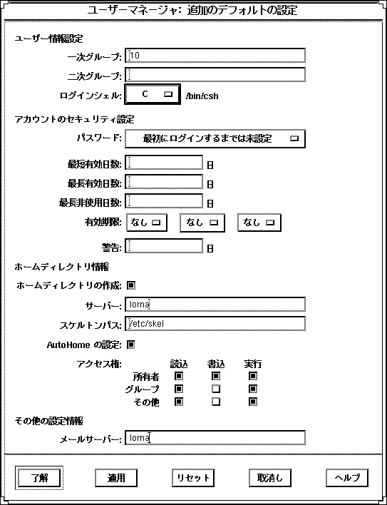

Policy_Defaults ファイルの使用
Policy_Defaults ファイルは、ホストマネージャかユーザーマネージャの「編集」メニューから 「デフォルトの設定」機能を使用すると生成されます。また、admtblloc コマンドを使用したときにも生成されます。
Policy_Defaults ファイルはシステムに追加しているユーザーやホストに対してデフォルトの値を設定するときに使用します。つまり、新しいホストやユーザーに対して繰り返し適用するような標準的な値が存在する場合には、その値をデフォルトとして設定することにより、ホストやユーザーを追加する度にその値を入力する手間が省けます。ユーザーマネージャの「デフォルトの設定」ウィンドウの例を図 5-8 に示します。
図 5-8 「追加のデフォルトの設定」ウィンドウ
Graphic
Policy_Defaults ファイルは、NIS、NIS+、ネームサービスなしのいずれの場合にも作成されます。
使用しているネームサービスによって、このファイルの位置が変わります。
NIS+ ネームサービスを使用している場合、実際の NIS+ マップは Policy_Defaults.org_dir に置かれます。
ネームサービスを使用していない場合、このファイルは /etc/Policy_Defaults ディレクトリに格納されます。
Policy_Defaults ファイルの例
Policy_Defaults ファイルには多数のエントリが含まれており、すべてユーザーが設定可能となっています。以下に、Policy_Defaults ファイルの例を示します。

    図 6-2 のようなホストマネージャのメインウィンドウが表示されます。
図 6-2 ホストマネージャ : メインウィンドウ
Graphic

ユーザーアカウントのデフォルトの設定
  1. ユーザーマネージャを起動し、ネームサービスが選択されていなければ、使用するネームサービスを選択します。
    詳細は、「ユーザーマネージャの起動」を参照してください。
  2. 「編集」メニューで「デフォルトの設定」を選択します。
    「デフォルトの設定」ウィンドウが表示されます。
  3. 「デフォルトの設定」ウィンドウに入力します。
    ここで選択した値が、「追加」ウィンドウでの初期値となります。「ヘルプ」をクリックすると、このウィンドウのフィールド定義に関する情報を参照できます。
    次のデフォルトを設定できます。
    • 一次および二次グループ
    • ログインシェル
    • パスワード
    • ホームディレクトリの作成
    • ホームディレクトリのサーバー
    • スケルトンパス (ユーザー初期化ファイルへのパス)
    • AutoHome の設定
    • ホームディレクトリでのアクセス権
    • メールサーバー
  4. 「了解」をクリックします。

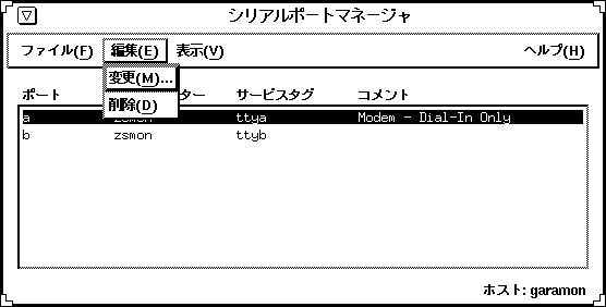

シリアルポートマネージャでは、シリアルポートとして使用する端末やモデムを構成したり削除したりできます。このツールを使うと、複数のポートを同時に構成できます。
シリアルポートマネージャには、メインウィンドウと「変更」ウィンドウの 2 つのウィンドウがあります。
メインウィンドウでは、ユーザーが現在ログを管理しているシステムのシリアルポートがリストされます。
Graphic
このウィンドウからは、次のような操作を行うための 3 つのメニューがあります。
これらの 3 つのメニューには、次のようなオプションがあります。
メニュー
オプション
説明
ファイル
終了
シリアルポートマネージャを終了します。
編集
変更
シリアルポートマネージャの「編集」ウィンドウを表示します。
削除
ポートモニターや指定のポートのサービスタグ構成を削除します。
表示
ホスト
「ホスト」ウィンドウを表示します。このウィンドウではリストからホストを選択できます。
最も頻繁に使用するのは「編集」メニューの「変更」オプションでしょう。このオプションを選択すると、「変更」ウィンドウが表示されます。

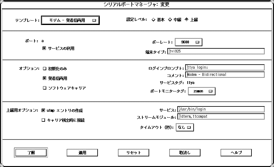

「変更」ウィンドウでは、頻繁に使用する端末やモデムの構成用テンプレートなど、数多くのオプションが用意されています。「テンプレート」ボタンを選択するとテンプレートを表示できます。テンプレートには、次の 5 つのオプションがあります。
Graphic
「設定レベル」オプションから任意の操作レベルを選択できます。「設定レベル」オプションボタンの内容については、表 8-1 を参照してください。選択したボタンによって、表示されるオプションの内容が変わります。「変更」ウィンドウでは、レベルごとに区切られています。
表 8-1 シリアルポートマネージャの「設定レベル」オプション
設定レベル
オプション
説明
基本
サービスの利用
関連のポートを使用可 (ボタン選択) か、使用不可 (ボタン非選択) に設定します。
ボーレート
端末またはモデムのボーレートを指定します。リストから値を選択するか、または「その他」を選択して任意の値を直接入力できます。
端末タイプ
テキスト入力フィールド。ここに、シリアルポートに接続する端末のタイプを指定します。
中級
初期化のみ
ポートソフトウェアの初期化だけ行い、構成は行わないように指定します。
発着信両用
指定のポート回線を発信と着信の両用に使用します。
ソフトウェア キャリア
ソフトウェアキャリア検出機能を使用します。このオプションが選択されていない場合は、ハードウェアキャリア検出シグナルが使用されます。
ログインプロンプト
ログインプロンプトを指定のテキストに変更できます。
コメント
シリアルポートのタイプについてのコメントを入力できます。デフォルトでは、選択されたシリアルポートのテンプレート名が表示されます。
サービスタグ
選択されたポートについての tty タグエントリ。
ポートモニタータグ
このポートに対応したモニターのタイプを選択します。リストから選択するか、または other オプションを使用して任意のモニタータイプを指定できます。
上級
utmp エントリの作成
ログイン時に utmp エントリを生成します。ログインサービスが使用されている場合は、必ずこのオプションを選択してください。
キャリア検出時に接続
接続の指令が受信されると、ポートの関連サービスがただちに起動されます。
サービス
テキスト入力フィールド。ここに、接続時に起動するプログラム名を指定します。
ストリームモジュール
テキスト入力フィールド。ここに、サービスの起動時にプッシュされる Streams モジュールを指定します。
タイムアウト (秒)
接続がタイムアウトになるまでの時間 (秒数) を指定します。
