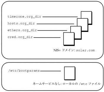

Solstice AdminSuite ソフトウェアは、「複合モード」のネームサービスをサポートしています。ネームサービスを複合モードに指定すると、設定情報ごとに異なるネームサービスを生成できます。この機能は、ホストマネージャを使用する際に特に便利です。
admtblloc(1M) コマンドを実行すると、Solstice AdminSuite が複数のネームサービスを生成するように指定できます。たとえば、図 6-1 のように bootparams 情報はローカルの /etc ファイルに、その他のホスト設定情報は NIS+ テーブルに生成するように、ホストマネージャから設定できます。
図 6-1 複合モードのネームサービスの例
Graphic
注意 - 注意 -
複合モードのネームサービスを実行する場合は /etc ディレクトリに情報を格納しているシステムから Solstice AdminSuite ソフトウェアを起動してください。

図 6-1 の複合モードのネームサービスを、admtblloc コマンドを使用して設定する例を示します。
$ admtblloc -c NIS+ -d solar.com bootparams NONE
コマンドの意味は、以下のとおりです。
ネームサービスの 「コンテキスト」(「読み込み」ウィンドウに指定されているネームサービスとドメイン名) が、NIS+ ドメインの solar.com であることを指定します。
bootparams
ネームサービス方針を設定するファイルが bootparams であることを指定します。
NONE
Solstice AdminSuite の GUI または CLI が動作しているホストが、/etc ディレクトリにある bootparams ファイルを使用しなければならないことを指定します。
図 6-1 のネームサービスを指定すると、「読み込み」ウィンドウに NIS+ が指定された場合には、現在 Solstice AdminSuite ツールを実行しているホストの /etc ディレクトリにある bootparams 情報が常に使用されます。admtblloc コマンドで再度指定しない限り、他の設定ファイル (hosts、ethers、timezone、credential) のネームサービスは NIS+ のまま変更されません。この複合モードのネームサービスは、admtblloc コマンドで再度指定しない限り、Solstice AdminSuite ソフトウェアをそのネームサービスで使用しているすべてのユーザーに対して有効です。
