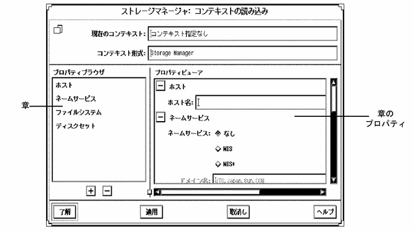

「コンテキストの読み込み」プロパティブックは、Solstice 起動ツールからストレージマネージャを起動するときに表示されます。また、ディスクマネージャまたはファイルシステムマネージャで「ファイル」メニューから「読み込み」を選択するか、どちらかのツールバー上のアイコンをクリックすると、このウィンドウを表示できます。図 11-1 にストレージマネージャの「コンテキストの読み込み」プロパティブックを示します。
次に、「コンテキストの読み込み」プロパティブック内の各部分について簡単に説明します。
現在のコンテキスト
現在のコンテキストのホスト名が表示される読み取り専用フィールドです。デフォルトではコンテキストは設定されていません。
コンテキスト形式
これも読み取り専用フィールドで、現在のコンテキストと関連のあるツール名が示されます。図 11-1 では、ツールはストレージマネージャに設定されています。
プロパティブラウザ
プロパティブラウザは、書籍の目次に相当します。プロパティブックにある (オブジェクトのプロパティを表わす) 「章」と、「副章」(章の下にある章) がすべて表示されます。プロパティブラウザを使うと、希望する章に飛んで、必要に応じてその章を開いたり閉じたりできます。
プロパティブラウザで章をクリックすると、プロパティビューアに対応する章が開きます。また、プロパティブラウザで章をダブルクリックすると、プロパティビューア上でその章を開いたり閉じたりできます。
章
オブジェクトの共通プロパティセットを含みます。章の内容は表示および変更できます。
プラス (+) ボタンとマイナス (-) ボタン
プロパティブラウザの下にあるボタン。+ ボタンはプロパティビューアにあるすべての章を開きます。- ボタンは、プロパティビューアの中のすべての章を閉じます (章名のみが表示されます)。章のプロパティ全体または章名のみ表示したいときなどに便利です。
プロパティブックで章名の隣にあるボタンも上記の + ボタンや - ボタンと同じような機能をもちます。ただし、このボタンは、指定された章にのみ適用できます。
プロパティビューア
現在のコンテキストを変更するときに設定できるプロパティが表示されます。デフォルトでは、このプロパティビューアにある章は開かれた状態なので、操作したいコンテキストを簡単に指定できます。コンテキストを選択するときには、初めにホスト名を選択してください。詳細は、「別のコンテキストの読み込み」を参照してください。
章のプロパティ
表示または変更したいコンテキストを設定できます。
「コンテキストの読み込み」プロパティブックで使用できる章 (ホスト、ネームサービス、ファイルシステム、ディスクセット) の詳細は、オンラインヘルプを参照してください。
