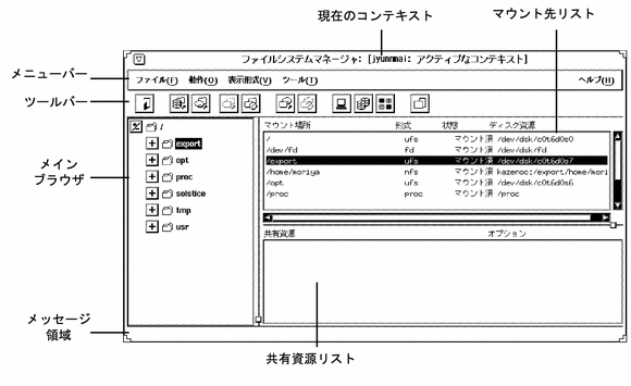

ファイルシステムマネージャのメインウィンドウ
図 11-2 に、ファイルシステムマネージャのメインウィンドウの主要部分を示します。
図 11-2 ファイルシステムマネージャ : メインウィンドウ
Graphic
ファイルシステムマネージャのメインウィンドウの主要部分について以下に簡単に説明します。
