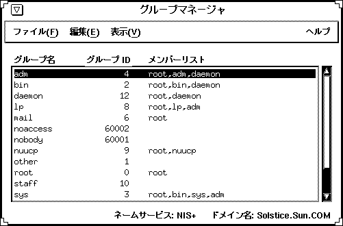

    グループマネージャのメインウィンドウが表示されます。
図 7-1 グループマネージャ : メインウィンドウ

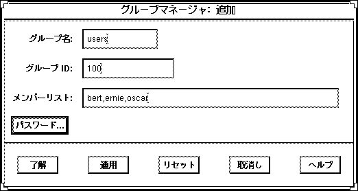

「追加」ウィンドウの記入例
グループ ID 100 を持つグループ users を追加する例を示します。
図 7-2 グループマネージャ : 「追加」ウィンドウ
Graphic
コマンド行からの追加
グループマネージャで行なったのと同様に、コマンド行からグループ ID 100 を持つグループ users を追加します。
# admgroupadd -g 100 -x pass=abc users

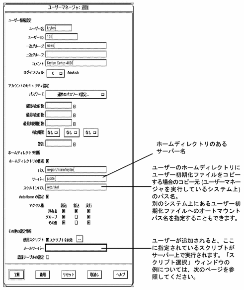

「追加」ウィンドウの記入例
Graphic

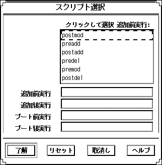

「スクリプト選択」ウィンドウの例
「スクリプト選択」ウィンドウの例を以下に示します。このウィンドウからスクリプトを実行するには、スクリプトを /opt/SUNWadmd/Scripts ディレクトリに置いておく必要があります。
Graphic

次のように入力すると、ユーザーマネージャと同じようにユーザーを追加できます。
# admuseradd -u 101 -g users -c "Kryten Series 4000" -s /bin/csh ¥
    -k /etc/skel -x preadd=preaddscript -x postadd=postaddscript ¥
    -x pw=NORM -x pwwarn=1 -d /export/home/kryten -m -x autohome=Y ¥
    -x serv=jupiter kryten
コマンドの意味は、以下のとおりです。
-u 101 ユーザー ID を 101 に指定します。
-g usersユーザーの一次グループを users に指定します。
-c "Kryten Series 4000" ユーザーアカウントへのコメントを指定します。
-s /bin/csh デフォルトのシェル環境を C シェルに指定します。
-k /etc/skelユーザーのホームディレクトリにコピーされるスケルトン情報 (.cshrc など) を含んだディレクトリを /etc/skel に指定します。
-x preadd=preaddscript/opt/SUNWadmd/Scripts ディレクトリにある、ユーザーが作成したスクリプト preaddscript を、ユーザーの追加前に実行するよう指定します。
/opt/SUNWAdmd/Scripts ディレクトリにある、ユーザーが作成したスクリプト postaddscript を、ユーザーの追加後に実行するよう指定します。
-x pw=NORM
最初のパスワードタイプを通常 (NORM) に指定します。
-x pwwarn=1
パスワードの有効期限がきれることを警告する日数を 1 日に指定します。
ホームディレクトリを /export/home/kryten に指定します。
-m
まだ存在しなければ、ユーザーのホームディレクトリ (-d で指定したディレクトリ) を作成します。
-x autohome=Y
ホームディレクトリをオートマウントするかどうか (この場合はオートマウントする) を指定します。
-x serv=jupiter
ホームディレクトリを置くサーバーを jupiter に指定します。
kryten
システム名を kryten に指定します。

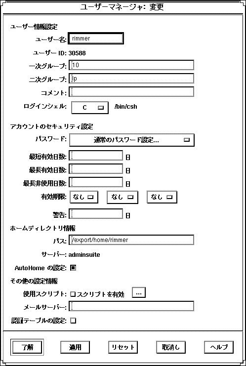

ユーザー lacey を二次グループ lp のメンバーに設定した例を示します。
Graphic
「スクリプト選択」ウィンドウの例
Graphic
コマンド行からの変更
次のように入力すると、ユーザーマネージャと同じようにユーザーアカウントを修正できます。この場合、ユーザー rimmer を二次グループ lp のメンバーに設定します。
# admusermod -G lp rimmer

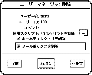

「削除」ウィンドウの記入例
Graphic
コマンド行でのユーザーアカウントの削除
次のように入力すると、ユーザーマネージャと同じようにユーザーアカウントを削除できます。
# admuserdel -r -x serv=lorna -x predel=predelscript -x ¥
  postdel=postdelscript test1
コマンドの意味は、以下のとおりです。
-r
ユーザーホームディレクトリの内容を削除するよう指定します。
-x serv=lorna
ホームディレクトリが常駐するサーバー lorna を指定します。
ユーザーを削除する前に実行するスクリプト名を指定します。
-x postdel=postdelscript
ユーザーを削除した後に実行するスクリプト名を指定します。
test1
ユーザーアカウント名 test1 を指定します。
