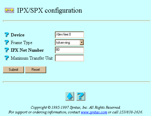

    「Create」をクリックすると、次のような「IPX/SPX configuration」画面が表示されます。ステップ 3 に進みます。
    「Modify」をクリックすると、次の「IPX/SPX configuration」画面に類似した「IPX/SPX configuration on ipxspxinterface」画面が表示されます。ステップ 3 に進みます。

  3. 必要に応じて次の属性値を選択または入力します。
    • 「Device」- ネットワークインタフェースのデバイス名。Solaris 2.x のように DLPI を使用するシステムでは、devicename:ppa-number 形式で指定するか、特別な内部デバイス値で指定します。インタフェースを作成する場合は、このフィールドに必ず値を入力しなければなりません。「Modify」をクリックした場合、この属性は表示されません。
    • 「Frame Type」- このインタフェースで使用するフレームタイプを次の中から選択します。
      • ethernet_ii
      • ethernet_802.2
      • ethernet_802.3
      • ethernet_snap
      • token-ring
      • token-ring_snap
      • internal
      デフォルト値は、Ethernet DLPI デバイスの場合は ethernet_ii、トークンリング DLPI デバイスの場合は tokenring、特殊な内部ネットワークの場合は internal になります。「Modify」をクリックした場合、この属性は表示されません。
    • 「IPX Net Number」- このインタフェースの IPX ネットワーク番号 (16 進表現)。
    • 「Maximum Transfer Unit」- IPX/SPX ネットワークインタフェースの最大転送ユニットサイズ。デフォルト値は、DLPI サービスの場合は DLPI ドライバが返す値、内部デバイスの場合は 8192 になります。
