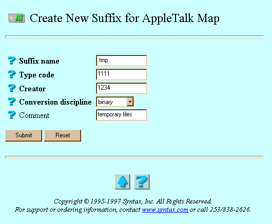

    「Create」をクリックすると、次のような「Create New Suffix for AppleTalk Map」画面が表示されます。ステップ 4 に進みます。
    「Modify」をクリックすると、次の「Create New Suffix for AppleTalk Map」画面に類似した「Update Suffix suffixname for AppleTalk Map」画面が表示されます。ステップ 4 に進みます。
    「Delete」をクリックすると、「Confirmation」画面が表示されるので、「OK」をクリックします。「Delete Suffix for AppleTalk Map」画面が表示されます。「OK」をクリックします。ステップ 4 には進みません。
    Graphic
  4. 次の属性値を入力または選択します。
    • 「Suffix name」- AppleTalk マップで関連付けを行うファイル拡張子。「Modify」をクリックした場合、この属性は表示されません。
    • 「Type code」- この拡張子の TAS ファイルに関連付ける 4 桁の Macintosh タイプコード。
    • 「Creator」- Macintosh 作成者コード (Macintosh プログラムを一意に識別できる 4 バイトの文字列)。
    • 「Conversion discipline」- クライアントとサーバー間のファイル変換規則。Macintosh のテキストファイルはキャリッジリターンで改行しますが、UNIX のテキストファイルは改行コード (ラインフィード) で改行します。
    • 「Comment」- この拡張子に関連付ける情報。
  5. 「Submit」をクリックします。
    「Create New Suffix suffixname for AppleTalk Map」画面 または「Update Suffix suffixname for AppleTalk Map」画面が表示されます。
  6. 「OK」をクリックします。
