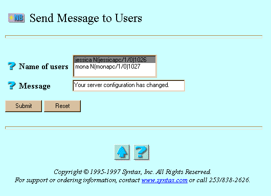

接続している一人または複数のユーザーにメッセージを送信する手順を次に示します。受信側のユーザーはメッセージを正しく受信できるように、Winpopup などのプログラムでメッセージ受信を有効にしておかなければなりません。
次のリンクをたどります。
「LM-NT-OS/2 Realm」->「LM-NT-OS/2 Connected Users」->「Send Message to Users」
「Send Message to Users」画面が表示されます。
次の属性値を選択または入力します。
「Name of users」- メッセージを受信するユーザー
「Message」- 送信するメッセージ
「Submit」をクリックします。
再び「Send Message to Users」画面が表示されますが、今回は Command Successful と表示されます。
「OK」をクリックします。
UNIX コマンドラインから LM-NT-OS/2 ユーザーにメッセージを送信するには、nbmessag コマンドを使用します。

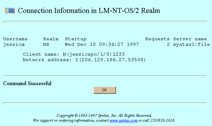

LM-NT-OS/2 レルムの接続情報を表示する手順を次に示します。
次のどちらかのリンクをたどります。
「LM-NT-OS/2 Realm」->「LM-NT-OS/2 Connected Users」->「Connection Information」
「LM-NT-OS/2 Realm」->「Manage File Services」-> サービスを選択 ->「Administer」->「Connection Information」
「Connection Information」画面が表示されます。
接続情報を表示するユーザーをリストから選択します。
「Submit」をクリックします。
次のような「Connection Information LM-NT-OS/2 Realm」画面が表示されます。
接続情報を確認したら、「OK」をクリックします。

接続している一人または複数のユーザーにメッセージを送信する手順を次に示します。受信側のユーザーはメッセージを正しく受信できるように、メッセージ受信機能を有効にしておかなければなりません。
次のリンクをたどります。
「NetWare Realm」->「NetWare Connected Users」->「Send Message to Users」
次の属性値を選択または入力します。
「Submit」をクリックします。
「OK」をクリックします。
UNIX コマンドラインから NetWare ユーザーにメッセージを送信するには、nwmessage コマンドを使用します。

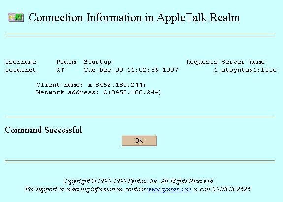

NetWare レルムの接続情報を表示する手順を次に示します。
次のどちらかのリンクをたどります。
「NetWare Realm」->「NetWare Connected Users」->「Connection Information」
「NetWare Realm」->「Manage File Services」-> [サービスを選択] ->「Administer」->「Connection Information」
接続情報を表示したいユーザーをリストから選択します。
「Submit」をクリックします。
次のような「Connection Information in NetWare Realm」画面が表示されます。

AppleTalk レルムの接続情報を表示する手順を次に示します。
次のどちらかのリンクをたどります。
「AppleTalk Realm」->「AppleTalk Connected Users」->「Connection Information」
「AppleTalk Realm」->「Manage File Services」-> [サービスを選択] ->「Administer」->「Connection Information」
「Submit」をクリックします。
次のような「Connection Information in AppleTalk Realm」画面が表示されます。
