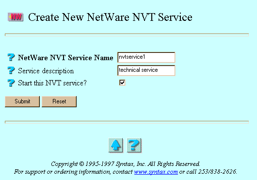

    「Create」をクリックすると、次のような「Create New NetWare NVT Service」画面が表示されます。ステップ 4 に進みます。
    「Administer」をクリックすると、「NetWare NVT Service servicename」画面が表示されます。「Configuration」をクリックするか、「Accept Service Connections」、「Reject Service Connections」、「Status」、「Start Service」、または「Shutdown Services」のいずれかのリンクをクリックし、次に表示される画面で「OK」をクリックします。「Configuration」をクリックした場合は、次の「Create New NetWare NVT Service」画面に類似した「Update NetWare NVT Service servicename」画面が表示されます。ステップ 4 に進みます。

  4. 必要に応じて次の属性値を入力または選択します。
    • 「NetWare NVT Service Name」- NVT サービス。「Administer」と「Configuration」をクリックした場合、この属性は表示されません。
    • 「Service description」- TAS で使用されるサービスの説明。任意のテキスト行を入力できます。
    • 「Start this NVT Service?」-「Submit」をクリックしたときに、この NVT サービスを起動するオプション。「Administer」と「Configuration」をクリックした場合、この属性は表示されません。
  5. 「Submit」をクリックします。
    「Create New NetWare NVT Service servicename」画面、または「Update NetWare NVT Service servicename」画面が表示されます。
  6. 「OK」をクリックします。
