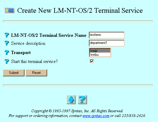

「Create」をクリックすると、次のような「Create New LM-NT-OS/2 Terminal Service」画面が表示されます。ステップ 4 に進みます。

必要に応じて次の属性値を入力または選択します。
「LM-NT-OS/2 Terminal Service Name」- 端末サービス。「Administer」と「Configuration」をクリックした場合、この属性は表示されません。
「Service description」- TAS で使用されるサービスの説明。任意のテキスト行を入力できます。
「Transport」- サービスを提供するのに使用するプロトコルスタック。LM-NT-OS/2 レルムでは、tcpip (TCP/IP) と tnnbu (TotalNET NetBIOS-over-NetBEUI) を使用できます。
「Start this terminal service?」-「Submit」をクリックしたときに、この端末サービスを起動するオプション。「Administer」と「Configuration」をクリックした場合、この属性は表示されません。
「Submit」をクリックします。
「Create New LM-NT-OS/2 Terminal Service servicename」画面、または「Update LM-NT-OS/2 Terminal Service servicename」画面が表示されます。
「OK」をクリックします。
