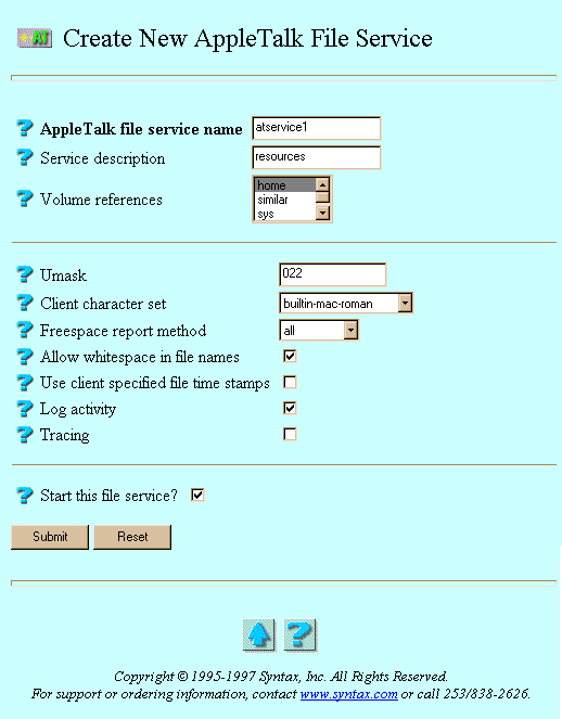

「Create」をクリックすると、次のような「Create New AppleTalk File Service」画面が表示されます。ステップ 4 に進みます。

必要に応じて次の属性値を入力または選択します。
「AppleTalk file service Name」-「Chooser」ウィンドウにリストされ、ユーザーが接続するファイルサービス。一般に、ファイルサービス名はクライアントでは小文字で、ネットワークでは大文字で表示されます。「Administer」と「Configuration」をクリックした場合、この属性は表示されません。
「Service description」- TAS で使用されるサービスの説明。任意のテキスト行を入力できます。
「Volume references」- このファイルサービスが参照しエクスポートするボリュームのリスト。参照されるボリュームとその属性を構成するには、「System」->「Volumes」を選択します。参照するボリュームを選択します。
「Umask」- TAS クライアントのためのデフォルトのファイルアクセス許可。3 桁の umask は UNIX のファイル保護マスクを表し、UNIX の umask コマンドと同じ機能を持ちます。umask の数値をシステムがどのように解釈するかについては、umask(1) マニュアルページを参照してください。
「Client character set」- このサービスの全クライアントが使用するものと TAS が想定する文字セット。デフォルト値は builtin-mac-roman です。必要に応じて別の文字セットを選択してください。
「Freespace report method」- ディスク空き容量の計算方法。UNIX の statfs() システムコールまたはそれと同等の機能がサポートされていないシステムでは、このオプションは無効です。この属性値がデフォルトの all の場合、TAS は全パーティションの空き容量をすべてクライアントに報告します。root に設定すると、クライアント接続の仮想ルートが入っているパーティションのディスク空き容量だけが報告されます。
「Allow whitespace in file names」- AppleTalk クライアントがファイル名に空白を使用できるようにするオプション。
「Use client specified file time stamps」- クライアントがサーバー上でファイルを作成したり変更したときに、サーバー側ではなくクライアント側の日時でタイムスタンプを作成するオプション。
「Log activity」- アクティビティログを有効にするオプション。このオプションを選択すると、ファイルサービスは TAS ホームディレクトリ内の activity.tn にクライアントアクティビティを記録します。クライアントがセッションを終了すると、そのクライアントセッションに関するデータが activity.tn の最後の行に追加されます。デフォルトではアクティビティログは作成されません。
「Tracing」- このファイルサービスがデバッグ追跡情報をファイルに書き込むようにするオプション。Syntax テクニカルサポートはこの情報を利用して、問題点を解析できます。
「Start this file service?」-「Submit」をクリックしたときに、このファイルサービスが起動されるようにするオプション。「Administer」と「Configuration」をクリックした場合、この属性は表示されません。
