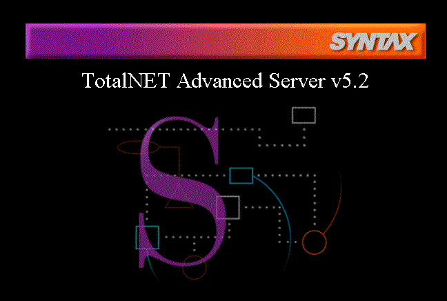

TotalNET Advanced Server バージョン 5.2 画面が表示され、TNAS アイコンと TAS アイコンが表示されるのでステータスをチェックできます。
画面の中心または TNAS アイコンをクリックします。

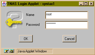

TNAS ログインウィンドウが表示されます。
スーパーユーザーパスワードを使用して、スーパーユーザーとしてログインします。

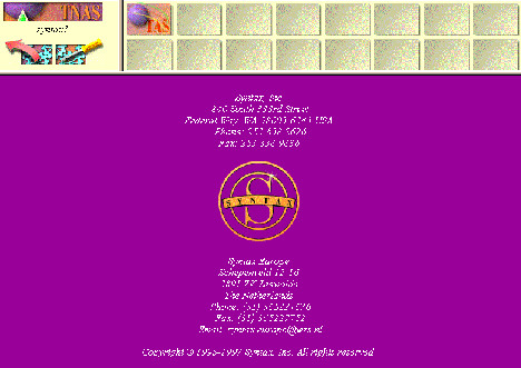

以下の画面が表示されます。
球体の TAS アイコンをクリックします。

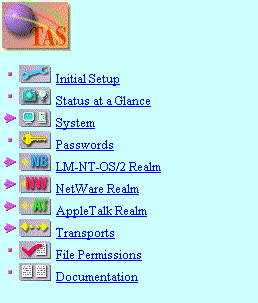

TotalAdmin メニューフレームが表示されます。
TAS 5.2 にアップグレードしたのではなく、TAS 5.2 をインストールした場合は、Initial Setup をクリックして TAS の初期設定を開始します。初期設定や他の TAS 構成および管理タスクの実行手順については、Documentation をクリックします。
TAS の設定と構成に TNAS グラフィックインタフェースを使用し続けるには、TAS Administration Manual をクリックして、第 3 章の「Initial Setup Steps」の手順に従います。UNIX コマンド行を使用するには、Reference Manual をクリックして、第 2 章の「Initial Setup Steps」の手順に従うか、TAS コマンドのマニュアルページを使用します。
