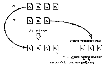

ブリングオーバーとプットバックトランザクションは、宛先ワークスペース (ブリングオーバーの場合は子、プットバックの場合は親) でファイルを更新あるいは作成する際に、オリジナルのファイルのバックアップコピーを作成してから、実際の変更を行います。既存のファイルはすべて、宛先ワークスペースの Codemgr_wsdata/backup/files ディレクトリにコピーされ、新たに作成されたファイルの名前がすべて、Codemgr_wsdata/backup/new というファイルに記録されます。
ワークスペースをブリングオーバーとプットバックトランザクション実行前の状態に戻すことにした場合、取り消しトランザクションは次のようにして元の状態を復元します。
バックアップファイルを Codemgr_wsdata/backup/files ディレクトリから転送ファイルにコピーします。
Codemgr_wsdata/backup/new ファイルに記録されている名前のファイルを削除します。
Codemgr_wsdata/backup ディレクトリに記録されているデータは、次にブリングオーバーとプットバックのトランザクションを実行するとすべて削除されます。
