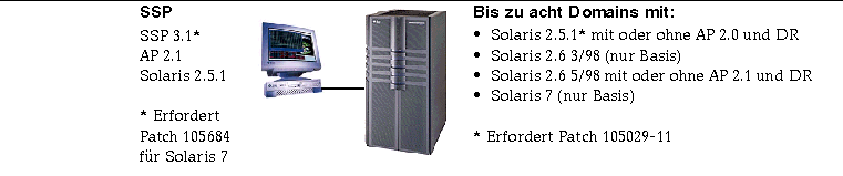

Software-Kompatibilität
Aus den folgenden Abbildungen geht hervor, in welchen Kombinationen die SSP-, AP- und Solaris-Software auf einem Sun Enterprise-Server installiert werden können. Beachten Sie, daß auf dem Sun Enterprise 10000 eine beliebige Kombination von Domains mit der rechts neben den Abbildungen aufgeführten Betriebsumgebung und Software konfiguriert sein kann. Es ist nicht erforderlich, daß die Version der Betriebsumgebung Solaris auf dem SSP und die Version in der Domain übereinstimmen.
Hinweis -
In den folgenden Abbildungen bedeutet "nur Basis", daß AP und DR nicht zulässig sind, sofern nichts anderes angegeben wird. In erster Linie bezieht sich "nur Basis" auf Domains, in denen nur die Betriebsumgebung Solaris installiert ist. Außerdem sind einige der Konfigurationen unten nur möglich, wenn ein Patch oder eine Reihe von Patches auf dem SSP oder in der Domain installiert wird. Weitere Informationen zu den Patches finden Sie in den Patch-Beschreibungen unter http://sunsolve.sun.com.
Abbildung 4-1 SSP 3.0, AP 2.0 und Solaris 2.5.1 auf dem Sun Enterprise 10000
Graphic
Abbildung 4-2 SSP 3.1, AP 2.1, Solaris 2.5.1, Solaris 2.6 3/98, Solaris 2.6 5/98 und Solaris 7 auf dem Sun Enterprise 10000
Graphic
Abbildung 4-3 SSP 3.1, AP 2.2, AP 2.1, Solaris 2.5.1, Solaris 2.6 3/98, Solaris 2.6 5/98, Solaris 7, Solaris 7 3/99 und Solaris 7 5/99 auf dem Sun Enterprise 10000
Graphic
