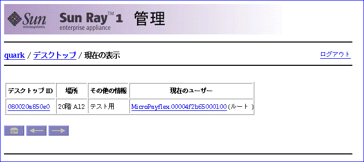

デスクトップページを表示し、「現在のデスクトップを表示」をクリックします。
次のようなページに、現在 Sun Ray サーバーに接続され、認証マネージャと通信しているデスクトップだけが表示されます。
一覧が 20 デスクトップを超えている場合は、ページの下部のナビゲーションボタンを使用すると追加のページを表示できます。
このボタンを使用すると、前後の 20 デスクトップを表示したり、最初のページの 20 デスクトップに戻ることができます。
