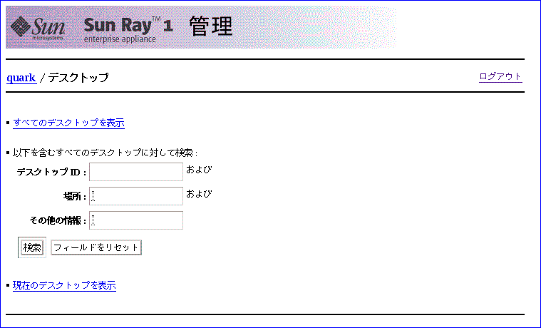

Web ベースインタフェースについては、この章では、すでにブラウザを起動し、Web ベースのアプリケーションにログインしていることを前提としています。この章で説明している機能はすべて、次の図で示すデスクトップページからアクセスすることができます。
コマンド行インタフェースについては、この章では、root として Sun Ray サーバーにログインしていること、環境変数 path に /opt/SUNWut/sbin が含まれていること、シェルプロンプトが表示されていることを前提としています。
図 7-1 「デスクトップ」ページ
Graphic
すべてのデスクトップの一覧表示
Web ベースインタフェースからすべてのデスクトップを一覧表示する
  1. デスクトップページで、「すべてのデスクトップを表示」をクリックします。

デスクトップの検索

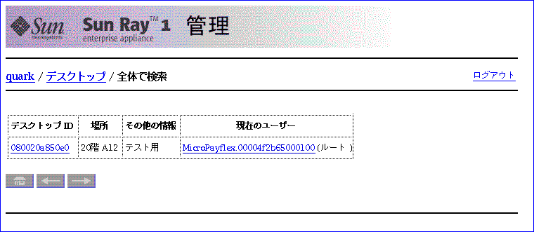

Web ベースインタフェースからデスクトップを検索する
  1. そのデスクトップページを表示して、「デスクトップ ID」、「場所」、「その他の情報」フィールドに検索する値を入力します。
  2. 「検索」ボタンを押します。
    次のような結果ページが表示され、管理データベースで一致したデスクトップがすべて表示されます。複数の検索値を入力すると、論理積によって検索されます。指定したすべての値と一致するデスクトップだけが返されます。
    図 7-3 「全体で検索」ページ
    Graphic
  3. 検索によって 20 を超えるデスクトップが返される場合は、ページの下部のナビゲーションボタンを使用すると追加のページを表示できます。
    このボタンを使用すると、前後の 20 デスクトップを表示したり、最初のページの 20 デスクトップに戻ることができます。
