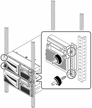

  8. Serrez les quatre vis prisonnières qui fixent le système aux rails verticaux gauche et droit à l'avant de l'armoire.
    Utilisez un tournevis cruciforme n°2 pour serrer ces quatre vis prisonnières, qui se trouvent dans les renfoncements des panneaux décoratifs qui sont fixés au panneau avant du système.Graphic
