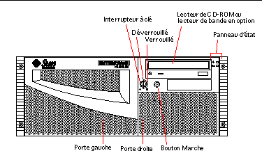

1.2 Description du panneau avant
L'illustration ci-dessous indique les fonctionnalités de commande du système et les indicateurs de fonctionnement qui sont accessibles sur le panneau avant lorsque les portes avant du système sont fermées. Lorsque la clé de l'interrupteur du panneau avant est en position Verrouillé, les portes avant sont fermées bloquant tout accès aux unités de disque et aux alimentations. Avant de fermer les portes, assurez-vous que la clé est bien en position Déverrouillé ; veillez à ce que les portes avant se chevauchent lorsque vous les fermez. Pour fermer les portes, insérez et tournez la clé de l'interrupteur à clé en position Verrouillé puis retirez-la. Cette clé contrôle également le verrou du capot du système qui se trouve sur le dessus de ce dernier (voir Étape 3). Si vous perdez la clé, contactez votre conseiller agréé Sun pour vous en procurer une autre.
Le bouton Marche du système se trouve à côté de l'interrupteur à clé et est contrôlé par le réglage de ce dernier. Pour plus d'informations sur les positions de l'interrupteur à clé, consultez "1.4.1 Réglages de l'interrupteur à clé".
Les commandes et le panneau avant du lecteur de CD-ROM standard du système sont illustrés dans la figure ci-après. En option, un lecteur de bande peut remplacer le lecteur de CD-ROM. Pour plus d'informations sur l'utilisation du lecteur de CD-ROM, ou du lecteur de bande optionnel (si installé), reportez-vous à Chapitre 6.

Pour plus d'informations sur les commandes et les voyants, consultez "1.4 Informations sur le panneau d'état".
L'ouverture des portes avant du système permet d'accéder aux unités de disque internes enfichables à chaud et aux alimentations redondantes du système.

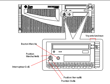

Le panneau d'état comporte deux voyants lumineux et un interrupteur à clé de sécurité à trois positions.
L'interrupteur à clé du panneau avant contrôle les modes de mise sous tension du système. Le tableau suivant décrit le fonctionnement des différentes positions.
Position
Icône
Description
Marche/Arrêt
Graphic
Ce réglage permet au bouton Marche du système de mettre sous, ou hors, tension le système. Si Solaris est en cours d'exécution, appuyer sur ce bouton et le relâcher rapidement lance un arrêt système logiciel. Si le système se bloque, maintenir ce bouton enfoncé pendant cinq secondes alors que l'interrupteur à clé est dans cette position entraînera un arrêt matériel immédiat.
Verrouillé
Graphic
Ce réglage désactive le bouton Marche du système et ferme les portes avant empêchant ainsi tout accès aux unités de disque et aux alimentations.
La position Verrouillé est recommandée dans le cadre d'un fonctionnement quotidien normal du système.
Veille
Graphic
Ce réglage met le système en mode Veille en coupant l'alimentation à tous les composants internes du système et en mettant les alimentations en mode Veille. Lorsque l'interrupteur à clé est dans cette position, le bouton Marche du serveur est désactivé.
1.4.2 Voyants lumineux du système
Le système est doté de deux voyants lumineux : un indicateur de fonctionnement et un indicateur de panne. Le premier s'allume de manière fixe (lumière verte) pour indiquer que le système fonctionne normalement tandis que le second s'allume lorsqu'un problème est détecté dans le système. Etant donné qu'il est capital de connaître l'existence d'une panne au sein du système, l'indicateur de panne reste éclairé que le système soit en mode de fonctionnement normal ou ait été mis en mode Veille en tournant l'interrupteur à clé sur la position du même nom.
Lorsque vous mettez pour la première fois le système sous tension, les voyants s'éteignent puis se rallument automatiquement afin d'en vérifier le bon fonctionnement. Après cela, les voyants fonctionnent comme décrit dans le tableau suivant.

Ce voyant vert reste allumé de façon fixe lorsque le système est sous tension.
Panne générale
Graphic
Ce voyant de couleur ambre s'allume de façon fixe lorsqu'une panne est détectée (y compris en cas de panne signalée par une panne du voyant de fonctionnement d'une alimentation).
