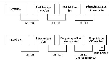

Respectez les principes de câblage suivants pour un câblage des périphériques et une terminaison corrects sur le bus SCSI externe :
Pour bénéficier de performances UltraSCSI, tous les câbles utilisés doivent être conformes UltraSCSI.
Le bus SCSI externe doit être terminé de manière appropriée. La plupart des périphériques Sun utilisent la terminaison automatique. Consultez la documentation fournie avec le périphérique concerné.
Si tous les périphériques de mémoire de masse externes utilisent des connecteurs à 68 broches, commencez par connecter l'ensemble des périphériques qui ne sont pas de marque Sun puis terminez la chaîne par un périphérique à terminaison automatique Sun.
Si les périphériques de mémoire de masse externes n'ont pas tous le même nombre de broches (68 ou 50 broches), commencez par connecter les périphériques à 68 broches de Sun au système puis terminez la chaîne par un périphérique à 50 broches et sa terminaison. Le périphérique à 68 broches connecté au câble adaptateur 68/50 broches doit être à terminaison automatique afin de terminer les bits les plus significatifs.
Ne connectez pas de périphériques à 68 broches après les périphériques à 50 broches ; des erreurs du bus SCSI se produiraient.
Les figures suivantes résument ces principes de câblage.

Si tous les périphériques SCSI externes utilisent des connecteurs à 68 broches, commencez par connecter tous les périphériques qui ne sont pas de marque Sun au système puis connectez un périphérique Sun à terminaison automatique en fin de chaîne.
