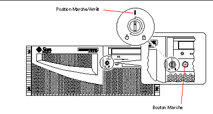

Mettez l'interrupteur à clé du panneau avant sur la position Marche/Arrêt.
Pour plus d'informations sur les positions de la clé, consultez "1.4 Informations sur le panneau d'état".
Appuyez une fois sur le bouton Marche du panneau avant.
Pour plus d'informations sur les positions de la clé, consultez "1.4.1 Réglages de l'interrupteur à clé".
Un laps de temps de 30 secondes à 2 minutes s'écoule avant que l'image n'apparaisse sur le moniteur du système ou que l'invite ok ne s'affiche sur le terminal branché au serveur. La durée nécessaire dépend du niveau des diagnostics d'auto-test à la mise sous tension (POST) effectués.

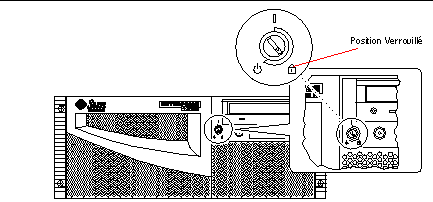

Mettez l'interrupteur à clé en position Verrouillé.
La position Verrouillé empêche toute mise hors tension accidentelle du système. Pour plus d'informations sur les positions de la clé, consultez "1.4.1 Réglages de l'interrupteur à clé".
