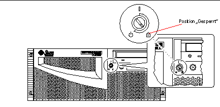

  4. Stellen Sie sicher, daß sich der Schlüsselschalter an der Vorderseite des Systems in der Position "Standby" befindet.
    Siehe dazu "Übersicht über das Bedienfeld und die Statusanzeigen".

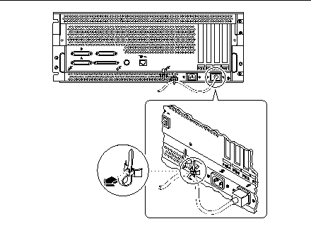

  5. Nachdem Sie das System in das Rack eingebaut haben, schließen Sie das Netzkabel an die mit (1) gekennzeichnete Netzbuchse an der Rückseite des Systems an. Verwenden Sie gegebenenfalls eine der Zugentlastungshalterungen, und schließen Sie das andere Ende des Netzkabels an eine geerdete Netzsteckdose an.
    Verwenden Sie eine Zugentlastungshalterung, damit sich das Netzkabel nicht versehentlich aus der Netzbuchse löst. Die Zugentlastungshalterungen sind Kunststoffkabelbinder auf Sockeln, die in die Rückseite des Systems eingesetzt sind. Befestigen Sie das Netzkabel an einer Zugentlastungshalterung, nachdem Sie das Netzkabel in die Netzbuchse gesteckt haben, damit sich das Kabel sicherer handhaben läßt.
    • Zum Befestigen des Netzkabels führen Sie das lose Ende des Kabelbinders um das Kabel und dann in die Öffnung im Sockel der Zugentlastungshalterung. Ziehen Sie den Kabelbinder am losen Ende fest an.
    • Zum Lösen des Netzkabels heben Sie die Lasche am Sockel der Zugentlastungshalterung an und lösen den Kabelbinder.

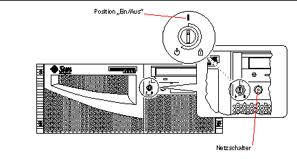

  8. Schalten Sie den Server ein.
    Siehe dazu "So schalten Sie das System ein". Informationen über die Status-LEDs, die während des Einschaltens aufleuchten, finden Sie unter "Übersicht über das Bedienfeld und die Statusanzeigen".

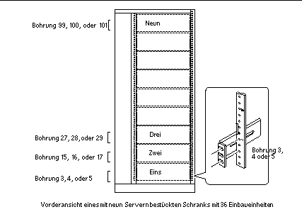

Übersicht über den Einbau des Servers in ein Rack
Der Server kann in jedes Rack eingebaut werden, das dem EIA 310-Standard (Electronic Industries Association) entspricht. Das Systemgehäuse ist 17,8 cm hoch, 43,8 cm breit und 69,2 cm tief (7,00 Zoll x 17,25 Zoll x 27,25 Zoll) und erfordert mindestens vier Rack-Einbaueinheiten in vertikaler Montagerichtung. Das Gewicht des Systems beträgt maximal 34 kg (65 lb).
Zusammen mit dem System wird das Sun Enterprise 420R Server Handbuch zu Installation und Rack-Montage geliefert, in dem das Verfahren zum Einbau des Servers in ein Rack beschrieben wird. Bauen Sie den Server anhand dieser Anleitung in ein Rack ein.
Richtlinien zum Einbau in ein Rack:
Hinweis -
Die neuesten Informationen zum Einbau verschiedener Systeme oder Peripheriegeräte in ein EIA 310-kompatibles Standard-Rack sowie Informationen zu den Racks bzw. Schränken von Sun finden Sie im Dokument Rackmount Placement Matrix unter der URL http://docs.sun.com. Klicken Sie auf dieser Website auf Storage (bzw. Speicher), suchen Sie Rackmount Placement Matrix unter den AnswerBook2-Titeln, und klicken Si! auf den Link, um das Dokument anzuzeigen.
Sie benötigen die Einbauhilfe, um zu ermitteln, auf welcher Höhe die Ausziehschienen dieses (und aller weiteren Server) an den Montagestreben des Racks installiert werden müssen. Ein leerer Schrank von Sun bietet zum Beispiel 36 Einbaueinheiten in vertikaler Richtung und kann mit bis zu neun Servern bestückt werden. Um möglichst viele Server in ein 182,8 cm (72 Zoll) hohes Rack einbauen zu können, installieren Sie die Montagewinkel der Ausziehschienen für das unterste System in Bohrung 3 der Montagestreben (in einem leeren Rack) und die Montagewinkel der Ausziehschienen für alle weiteren Systeme in Bohrung 15, 27, 39, 51, 63, 75, 87 und 99.

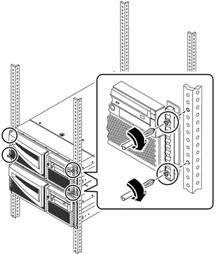

  8. Ziehen Sie die vier unverlierbaren Schrauben an, mit denen das System links und rechts an den vertikalen vorderen Montagestreben des Racks befestigt wird.
    Ziehen Sie mit einem Kreuzschlitzschraubenzieher Nr. 2 die vier unverlierbaren Schrauben an, die in tiefliegenden Bohrungen in den Zierblenden an der Vorderseite des Systems eingelassen sind.Graphic

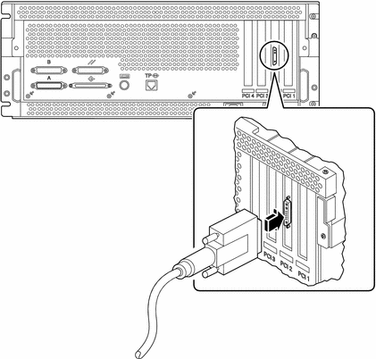

  1. Schließen Sie das Datenkabel des Terminals an den seriellen Anschluß A an der Rückseite des Servers an.
    Graphic

  1. Installieren Sie die Grafikkarte in einem freien PCI-Steckplatz.
    Hinweis -
    Die Installation muß von qualifiziertem Kundendienstpersonal vorgenommen werden. Weitere Informationen finden Sie im Sun Enterprise 420R Server Service Manual, oder wenden Sie sich an einen qualifizierten Sun-Kundendienst.
  2. Schließen Sie das Videokabel des Monitors an den Videoanschluß der Grafikkarte an.
    Ziehen Sie die Schrauben von Hand an, um eine sichere Verbindung zu gewährleisten.

  3. Stellen Sie den Schlüsselschalter an der Vorderseite des Systems in die Position "Ein/Aus".
    Informationen über die Positionen des Schlüsselschalters finden Sie unter "Übersicht über das Bedienfeld und die Statusanzeigen".
  4. Drücken Sie den Netzschalter an der Vorderseite einmal.
    Informationen über die Positionen des Schlüsselschalters finden Sie unter "Positionen des Schlüsselschalters".
    Graphic
    Hinweis -
    Es kann zwischen 30 Sekunden und bis zu zwei Minuten dauern, bevor ein Bild auf dem Systemmonitor angezeigt wird oder die Eingabeaufforderung ok auf dem angeschlossenen Terminal erscheint. Das hängt davon ab, welche Diagnosestufe beim Systemselbsttest nach dem Einschalten ausgeführt wird.
  5. Drehen Sie den Schlüsselschalter in die Position "Gesperrt".
    Hinweis -
    In dieser Position ist ein versehentliches Ausschalten des Systems ausgeschlossen. Informationen über die Positionen des Schlüsselschalters finden Sie unter "Positionen des Schlüsselschalters".
