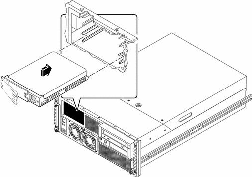

  5. Richten Sie das Festplattenlaufwerk am Schacht aus.
    Halten Sie das Laufwerk so, daß das Scharnier des Laufwerkshalters nach außen weist.
    Hinweis -
    Wenn Sie eine Festplatte austauschen, installieren Sie die neue Festplatte in dem Schacht, aus dem Sie die alte Festplatte zuvor ausgebaut haben.
    Graphic
  6. Halten Sie das Laufwerk am Halter, und setzen Sie es in die Führungsschienen des Laufwerkschachts ein.
  7. Schieben Sie das Laufwerk in den Schacht hinein, bis es fast an die Rückwandplatine anstößt.
  8. Drücken Sie behutsam auf die Mitte des Laufwerks. Sie sehen, wie sich der Halter zu schließen beginnt.
    Der Laufwerkshalter beginnt sich zu schließen, sobald das Laufwerk die Verbindung zum Anschluß an der Rückwandplatine herstellt.
  9. Drücken Sie den Halter an das Laufwerk an, bis sich die Verriegelung schließt. Damit ist das Laufwerk im Schacht gesichert.
