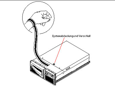

  3. Verwenden Sie ein Antistatik-Armband.
    Bringen Sie das eine Ende an der Blechverkleidung des System-Chassis an, und befestigen Sie das andere Ende an Ihrem Handgelenk. Gehen Sie dabei wie in den Anweisungen erläutert vor, die mit dem Armband geliefert werden.
    Graphic
  4. Nach Abschluß der Installation oder Reparatur lösen Sie beide Enden des Armbands.

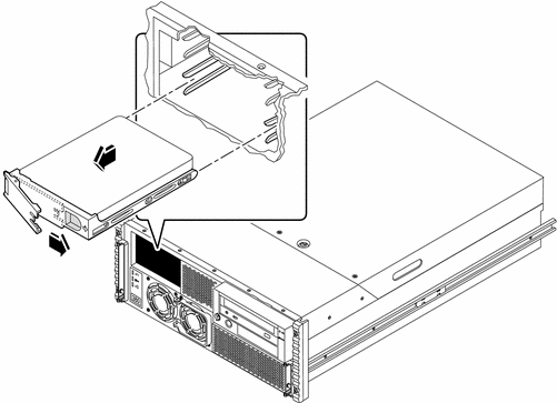

So bauen Sie ein Festplattenlaufwerk aus
Die Festplatten im System bieten Hot-Plug-Unterstützung, so daß Sie sie ausbauen können, ohne das Betriebssystem herunterfahren oder das System ausschalten zu müssen. Erläuterungen dazu finden Sie unter:
Vorbereitungen
Bei der Arbeit mit einem Festplattenlaufwerk müssen Sie die Vorsichtsmaßnahmen im Zusammenhang mit statischen Entladungen beachten. Erläuterungen dazu finden Sie unter:
Wenn der Server ohne lokale Grafikkonsole, Terminal oder Monitor konfiguriert ist, müssen Sie eine der genannten Optionen konfigurieren, um Softwarebefehle absetzen zu können. Näheres dazu finden Sie unter "So schließen Sie ein alphanumerisches Terminal (ASCII-Terminal) an", "So konfigurieren Sie eine lokale Grafikkonsole" oder "Übersicht über die Kommunikation mit dem Server".
Vorgehensweise
  1. Bereiten Sie das System auf den Ausbau einer Festplatte vor.
    Das Hot-Plug-Ausbauverfahren umfaßt Softwarebefehle zur Vorbereitung des Systems vor dem Ausbau einer Festplatte (siehe "Übersicht über interne Festplattenlaufwerke").
  2. Wenn Sie das Festplattenlaufwerk nicht im Hot-Plug-Verfahren austauschen, halten Sie das Betriebssystem an, und schalten Sie das System aus.
    Näheres finden Sie unter "So schalten Sie das System aus".
  3. Entriegeln Sie die Fronttüren, und öffnen Sie sie.
    Bringen Sie den Schlüsselschalter in die Position "Ein/Aus". Damit entriegeln Sie die Fronttüren des Systems.
  4. Suchen Sie das Festplattenlaufwerk, das ausgebaut werden soll, und notieren Sie sich, in welchem Schacht es installiert ist.
    Der untere Schacht ist der Standardeinbauort für die Systemfestplatte. Erläuterungen zu den Status-LEDs der Festplatten finden Sie unter "Übersicht über interne Festplattenlaufwerke".
  5. Drücken Sie die Verriegelung der Festplatte mit Daumen und Zeigefinger zur Seite, so daß der Laufwerkshalter freigegeben wird.
    Ziehen Sie den Halter vom Laufwerk weg, bis sich der Laufwerksanschluß vom Anschluß an der Rückwandplatine löst.
    Graphic
  6. Halten Sie das Festplattenlaufwerk am Halter, und ziehen Sie es aus dem Schacht heraus.
    Hinweis -
    Wenn Sie die Festplatte (bzw. eine Ersatzfestplatte) wieder einbauen, installieren Sie sie in dem Schacht, aus dem Sie sie zuvor ausgebaut haben.
  7. Legen Sie das Festplattenlaufwerk auf eine Antistatik-Matte.
  8. Führen Sie das Verfahren, wenn nötig, auch für das andere Laufwerk aus.
    Wenn Sie mit dem Aus- und Einbau von Festplattenlaufwerken fertig sind, nehmen Sie das Antistatik-Armband ab.

So installieren Sie ein Festplattenlaufwerk
Die Festplatten im System bieten Hot-Plug-Unterstützung, so daß Sie sie installieren können, ohne das Betriebssystem herunterfahren oder das System ausschalten zu müssen. Erläuterungen dazu finden Sie unter:
Vorbereitungen
Vorgehensweise
  1. Bereiten Sie das System auf den Einbau des neuen Festplattenlaufwerks vor.
    Das Hot-Plug-Installationsverfahren umfaßt Softwarebefehle zur Vorbereitung des Systems vor dem Einbau einer Festplatte (siehe "Übersicht über interne Festplattenlaufwerke").
  2. Wenn Sie das Festplattenlaufwerk nicht im Hot-Plug-Verfahren einbauen, halten Sie das Betriebssystem an, und schalten Sie das System aus.
  4. Geben Sie den Halter des Festplattenlaufwerks frei.
  5. Richten Sie das Festplattenlaufwerk am Schacht aus.
    Halten Sie das Laufwerk so, daß das Scharnier des Laufwerkshalters nach außen weist.
    Hinweis -
    Wenn Sie eine Festplatte austauschen, installieren Sie die neue Festplatte in dem Schacht, aus dem Sie die alte Festplatte zuvor ausgebaut haben.
    Graphic
  6. Halten Sie das Laufwerk am Halter, und setzen Sie es in die Führungsschienen des Laufwerkschachts ein.
  7. Schieben Sie das Laufwerk in den Schacht hinein, bis es fast an die Rückwandplatine anstößt.
  8. Drücken Sie behutsam auf die Mitte des Laufwerks. Sie sehen, wie sich der Halter zu schließen beginnt.
    Der Laufwerkshalter beginnt sich zu schließen, sobald das Laufwerk die Verbindung zum Anschluß an der Rückwandplatine herstellt.
  9. Drücken Sie den Halter an das Laufwerk an, bis sich die Verriegelung schließt. Damit ist das Laufwerk im Schacht gesichert.
  10. Führen Sie das Verfahren, wenn nötig, auch für das andere Laufwerk aus.
  11. Schließen und verriegeln Sie die Fronttüren des Systems.
    Bringen Sie den Schlüsselschalter in die Position "Gesperrt", um die Fronttüren des Systems zu verriegeln. Damit verhindern Sie den Zugang zu dem/den Netzteil(en) und Festplattenlaufwerk(en), die im System installiert sind.
  12. Bei einer Hot-Plug-Installation müssen Sie nun noch die notwendigen Softwarebefehle für die Installation eingeben.
    Näheres finden Sie unter "Übersicht über interne Festplattenlaufwerke".
