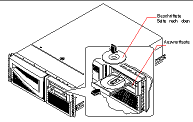

  1. Drücken Sie die Auswurftaste am CD-ROM-Laufwerk, so daß das CD-Fach ausgefahren wird.
  2. Legen Sie eine CD mit der beschrifteten Seite nach oben in das CD-Fach ein.
    Eine CD ist ein Speichermedium, das nur auf einer Seite Daten enthält. Legen Sie sie mit der beschrifteten Seite nach oben in das CD-Fach ein, wie in der Abbildung gezeigt.
    Graphic
  3. Drücken Sie das CD-Fach vorsichtig wieder in das Laufwerk hinein.
    Das CD-Fach ist mit einem automatisierten Schließmechanismus ausgestattet, der das CD-Fach in das Laufwerk hineinzieht.

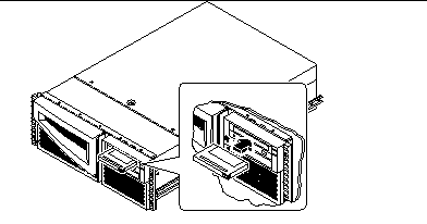

  2. Biegen Sie ein Ende einer großen Büroklammer aus Draht gerade.
  3. Führen Sie das geradegebogene Ende der Büroklammer in die Notfallauswurfsöffnung ein, und drücken Sie es fest hinein.
    Ziehen Sie das CD-Fach aus dem Laufwerk, nachdem Sie das Büroklammerende in die Öffnung eingeführt haben.
    Graphic
