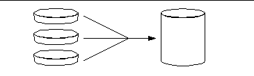

Die Festplattenverkettung dient dazu, ein logisches Volume zu erstellen, das größer ist als eine einzelne Festplatte. Dazu werden mindestens zwei kleinere Laufwerke zu einem großen Metagerät zusammengefaßt. So können Sie beliebig große Partitionen anlegen.
Bei diesem Verfahren werden die verketteten Festplatten sequentiell mit Daten beschrieben. Auf die zweite Festplatte werden Daten geschrieben, wenn auf der ersten kein Platz mehr ist, auf die dritte Festplatte werden Daten geschrieben, wenn auf der zweiten kein Platz mehr ist usw.
