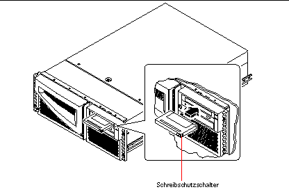

Überprüfen Sie, ob der Schreibschutzschalter an der Bandkassette korrekt eingestellt ist.
Wenn das Fenster an der Kassette offen ist, dann ist die Kassette schreibgeschützt.
Legen Sie die Kassette mit der beschrifteten Seite nach oben in das Laufwerk ein.
Drücken Sie vorsichtig auf die Kassette, bis sie in das Laufwerk eingezogen wird.
