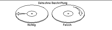

  2. Wenn Druckluft die Verunreinigungen auf einer CD nicht vollständig entfernt, wischen Sie die CD mit einem weichen, sauberen, fusselfreien, trockenen Tuch ab.
    • Wischen Sie die nicht beschriftete Seite der CD gerade von der Mitte nach außen ab.
    • Wischen Sie nicht im Kreis herum.
    • Wischen Sie nur über die verschmutzten Bereiche der CD.
Die Abbildung unten zeigt das richtige und das falsche Vorgehen beim Reinigen einer CD.
