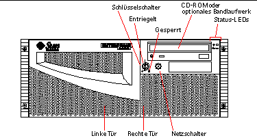

Aus der Abbildung unten gehen die Bedienelemente und die Status-LEDs hervor, die bei geschlossenen Fronttüren an der Vorderseite des Systems zugänglich sind. Wenn sich der Schlüssel im Schlüsselschalter an der Vorderseite in der Position "Gesperrt" befindet, sind die Fronttüren verriegelt, und die Festplattenlaufwerke und Netzteile sind nicht zugänglich. Bevor Sie die Türen verriegeln, achten Sie darauf, daß sich der Schlüssel in der Position "Entriegelt" befindet. Schließen Sie die Türen so, daß sie richtig übereinander zugeklappt sind. Zum Verriegeln der Türen stecken Sie den Schlüssel in den Schalter und drehen ihn in die Position "Gesperrt". Ziehen Sie dann den Schlüssel ab. Derselbe Schlüssel dient auch zum Verriegeln und Entriegeln des Systemabdeckungsverschlusses an der Oberseite des Systems (siehe Schritt 3). Sollten Sie den Schlüssel verlieren, wenden Sie sich an Ihren Sun-Vertriebsbeauftragten, um Ersatz zu erhalten.
Der Netzschalter des Systems befindet sich neben dem Schlüsselschalter. Seine Funktion hängt von der Position des Schlüsselschalters ab. Weitere Informationen zu den Positionen des Schlüsselschalters finden Sie unter "Positionen des Schlüsselschalters".
Bedienfeld und Bedienelemente des standardmäßig installierten CD-ROM-Laufwerks sehen Sie ebenfalls in der Abbildung unten. Anstelle des CD-ROM-Laufwerks ist wahlweise ein Bandlaufwerk erhältlich. Weitere Informationen zum CD-ROM-Laufwerk bzw. zum optionalen Bandlaufwerk (sofern installiert) finden Sie in Kapitel 6.
Weitere Informationen zum Bedienfeld und den Statusanzeigen finden Sie unter "Übersicht über das Bedienfeld und die Statusanzeigen".

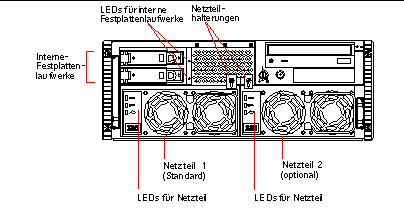

Wenn die Fronttüren des Systems geöffnet sind, sind die internen Hot-Swap-Festplattenlaufwerke und die redundanten Netzteile zugänglich.
Die Abbildung unten zeigt die Teile, die bei geöffneten Fronttüren zugänglich sind.
Das System kann mit einem oder zwei Netzteilen sowie mit einem oder zwei Festplattenlaufwerken konfiguriert werden. Beide sind zugänglich, wenn die Fronttüren des Systems geöffnet sind. Zu jedem Netzteil gibt es LEDs für die Wechselstrom- bzw. Gleichstromversorgung sowie für den Fehlerstatus des jeweiligen Netzteils. Die Netzteile sind nur für qualifiziertes Kundendienstpersonal zugänglich. Näheres zur Bedeutung der LEDs finden Sie unter "Netzteil-LEDs".
Zu jedem Festplattenlaufwerk gibt es eine LED, die anzeigt, ob das Laufwerk mit Strom versorgt wird und aktiv ist. Weitere Informationen finden Sie unter "Festplatten-LEDs".
