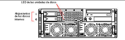

El servidor Sun Enterprise 220R admite hasta dos unidades de disco internas UltraSCSI conectables en marcha. El tamaño de estas unidades es de 8,89 cm de anchura y 2,54 cm de altura (3,5 pulgadas x 1 pulgada).
La unidades funcionan a través de la interfaz UltraSCSI de 40 Mbytes por segundo situada en la placa lógica principal del sistema. Las dos unidades se conectan a una placa de conexión instalada en la parte trasera de la caja de discos del sistema.
A la derecha de cada unidad de disco instalada hay un LED verde que indica el estado de funcionamiento de la unidad asociada. Para obtener más información sobre los indicadores luminosos de las unidades de disco, consulte "Indicadores LED de los discos".
En la figura siguiente se muestran las dos unidades de disco internas y sus LED correspondientes. Las unidades están numeradas como 0 y 1. La número 0 contiene el disco predeterminado del sistema.
