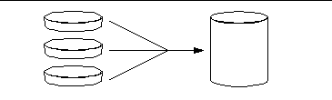

La concatenazione dei dischi è un metodo per aumentare le dimensioni dei volumi logici oltre la capacità di un'unità disco creando un metadispositivo di grandi dimensioni a partire da due o più unità di dimensioni ridotte. In questo modo è possibile creare partizioni di grandi dimensioni, definibili a piacere.
Avvalendosi di questo metodo, i dati vanno ad occupare in ordine sequenziale i dischi concatenati; le operazioni di scrittura del secondo disco avranno quindi inizio solo quando non ci sarà più spazio libero sul primo, lo stesso si verificherà per il secondo disco e così via.
