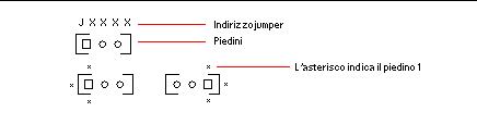

Sulla scheda logica principale i jumper sono contrassegnati dai rispettivi indirizzi jumper. Ad esempio, i jumper delle porte seriali sono marcati J2604 e J2605. I piedini dei jumper sono collocati nelle adiacenze immediate dell'indirizzo del jumper. Il piedino 1 è contrassegnato con un asterisco (*) in una delle posizioni indicate sotto.

Per informazioni su come sono contrassegnati con gli indirizzi i jumper sulla scheda logica principale, vedere la sezione "Informazioni sui jumper della scheda logica principale".
